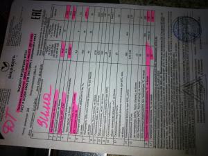

Вот чем нас нонче кормят. Год назад было от ГПН Омского НПЗ зимнее дт (которое у меня в -32 прозрачное было) Теперь Башнефть, но говорят что след партия может и ГПН быть или Башнефть - мол как карта ляжет. Это у нас местная сеть АЗС.
