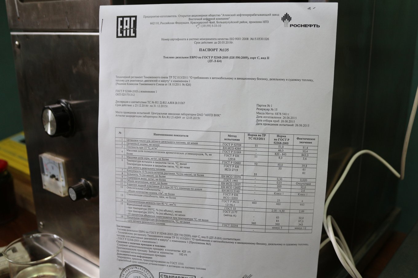

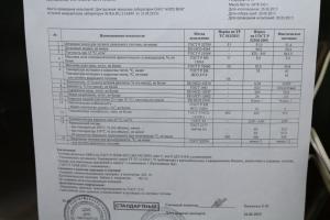

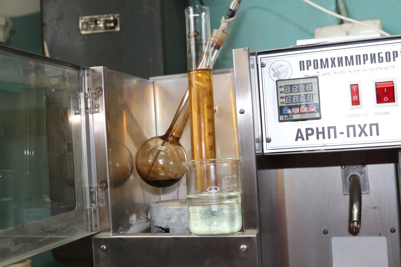

Во-от.. хороший знакомый привёз себе бензовоз летнего ДТ.. паспорт прилагаю..
Взял литр дт и копию паспорта.. post-7837-0-64222600-1436595525_thumb.jpg.
Кинетическую вязкость дт.. и фракционный состав.. :unsure:
Проверил только два показателя..
Заявлено..
Вязкость при +40гр. = 2.89
При нагреве до +350гр. данной жидкости должно выпарится 97% сего продукта..
Смотрим фотографии..
post-7837-0-98983700-1436595484_thumb.jpgpost-7837-0-80507400-1436595578_thumb.jpgpost-7837-0-99388500-1436595341_thumb.jpgpost-7837-0-20209000-1436595403_thumb.jpg
Гляжу своими ясными глазами.. вместе с вами.. :wacko:
Обратно не стыковочка во фракциях..
На сей раз вместо 97% я выпарил 91% дизельного топлива..
Кинетическая вязкость при +40гр. у меня составила.. = 3.01
Возник логический вопрос.. почему мазутной фракции 9%.. а не 3% как заявлено.. ???
опять же - выше минимума по паспорту, не думаю, что проблема особая
Изменено пользователем Alehandro
Согласен что проблем почти нет.. но остался вопрос = почему циферки не правильные указывают.. ???
@Пенсионер24, содержание серы не измерял?
Нету тех. возможности.. (аппаратик стоит около 2 миллионов..)
и как мне подсказали девчонки с лабы.. если топливо накачено химией
а оно накачено.. видно в нижней части паспорта = будут искажение в показателях..

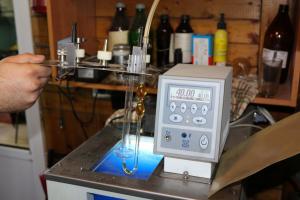

Столкнулся тут с интересной информацией:
Вроде как зима вроде уже подступает.. температура в минус..
живу в Сибирском округе возле Красноярска..
ночами уже бывает и -6гр.

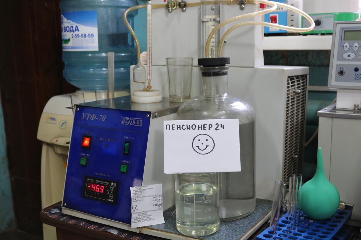

А моё природное любопытство.. помноженное на тех.вооруженость и привело На..
АЗС ГПН.. и мы купили летнего ДТ (согласно чека)
на наш вопрос.. какая предельная фильтруемость ДТ..
вежливый ответ.. до -10-15гр.
чтож.. проверим.. чек АЗС прилагаю.. а так же..
Аппарата УТФ-70 на котором проверял предельную фильтруемость дт..
Получены результаты..
начало помутнения дт.. -9гр.
предельняя температура фильтруемости.. -24гр.
РС. у меня вот так.. ((всё вижу и знаю..
дизелька заряжена антигелью.. и уже добавлять не нужно..
