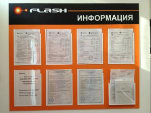

у меня  сеть АЗС в Ивановской области, Flash-AZS, 14 лет я торговал пропаном, но 6 лет назад решили строить многотопливные, и в начале эксплуатации столкнулись именно с синдромом дизельного топлива, я долго не понимал почему ко мне не едут заправляться ГОСТовским ДТ, а не нужно оно грузовикам, им ценник нужен, им нужно сэкономить, поэтому дальнобои и т.п. с удовольствием заправляются печкой, им совершенно наплевать что ресурс сокращается в разы..Копировать соседей торгующим суррогатом я не стал, много не заработаешь, а вот с репутацией могут быть проблемы. Частнику сейчас сложнее чем сетевым гос структурам, приходится доказывать качество..Я вот например жду морозов-и опять будем смеяться когда Газпромнефть весь со своей F замерзнет, а я уже завез зиму-хотя ни чего на нем не зарабатываю..но..
