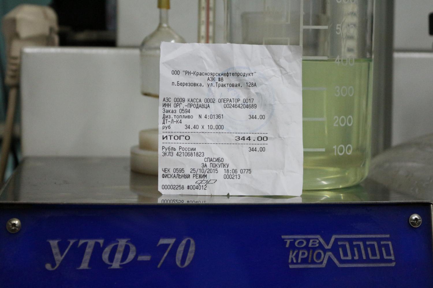

Вы наверно скоро заметите.. я всегда говорю по факту.. а не то что говорят наши любимые маркетологи..  :friends:
зимой у ГПН обычно предельная фильтруемость (у нас в Крае)  -36гр.
Красноярский край.. г. Красноярск.. ((а возле него п. Берёзовка
АЗС Ростнефть.. трасса М-53.. взята ДТ (согласно чеку летнее..
внешний вид и чек прилагаю.. ((запах приятный..
проверил только один показатель.. (предельную температуру фильтруемости..
У данного топлива.. предельная температура фильтруемости.. = -10гр.
антигель не обнаружен..
РС. у меня вот так..
