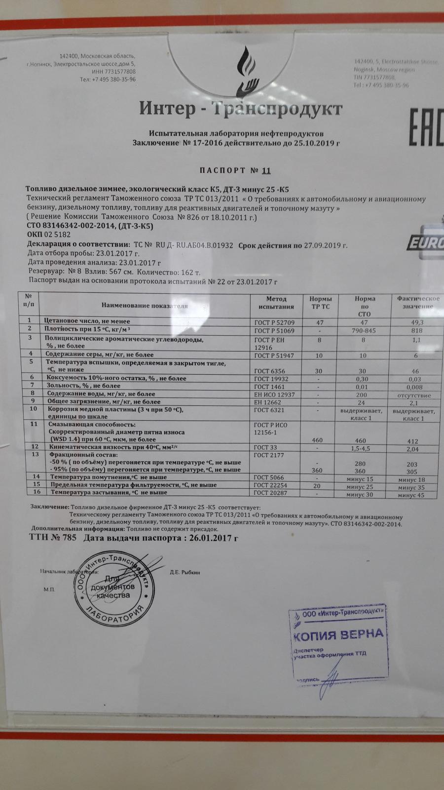

Шелл Балашиха, Горьковское шоссе в область, после ТЦ "Вертикаль".По заявлению-присадок нЭт. А помутнение и фильтрация....Про замерзание молчу-сами видите.Теория о том что когда эти два показателя рядом то это без геля...Странно.

Интересно, кто произвёл топливо.
Оригинальный фракционный состав..   95%   при температуре..  +305гр.
Оригинальный от слова оригинал или от плохого слова? Напомните, сколько должно быть при такой температуре, подозреваю, что 100%.
Посмотрите ГОСТы и ТУ..

@pavelzel,В паспорте ссылка на ТР ТС 013/2011.В соответствии с этим регламентом фракционный состав - 95% объёмных перегоняется при температуре не более 360 гр.Всё по регламенту как бы.Откуда топливо - непонятно.Продавец - обычный перекупщик.Такие паспорта висят всю зиму, периодически обновляются.Иногда ГПН завозят с МНПЗ, но редко.Я залил один раз этот непонятный дизель - едет плохо и "звонко".Просто для коллекции выложил.

ПТФ конечно впечатляет, но ЦЧ и смазывающее ниочём.
Судя по фракционке.. это топливо т-6 керосин..
Смазывающее в пределах стандарта, и цетановое число по ТР ТС 013/2011, для зимнего топлива не должно быть ниже 47, так что здесь, при таком цетановом, керосина может быть изрядно при его цетановом 37-39, ибо не видно, что добавлялись присадки-депрессоры, что вызывает законный вопрос о доверии и к смазывающей способности. Вывод - доверия к нему никакого быть не может.
