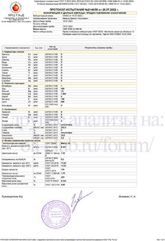

Масло закупал в емексе и отправлял в лабу в запечатанной литрухе.
Вскрытие масла в лаборатории УРЦТЭиД:

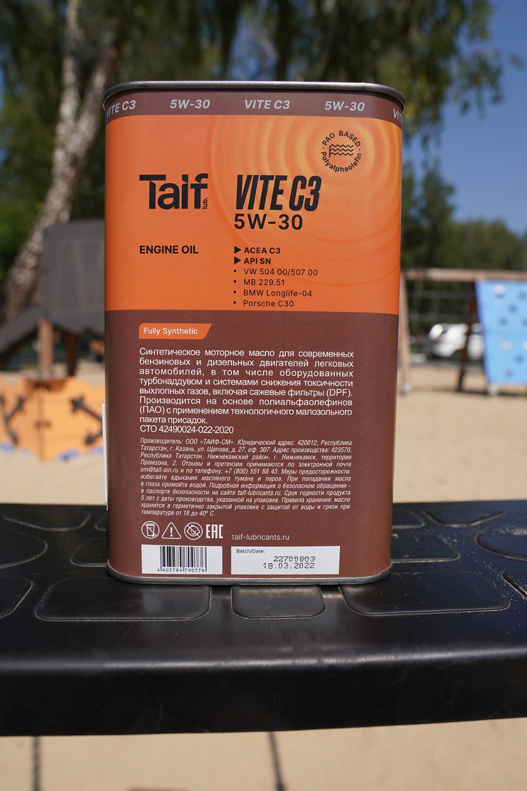

Масло заявлено как: ACEA C3, MB-Approval 229.51, VW 504 00/507 00, API SN, Porsche C30, BMW Longlife-04.
1) Масло соответствует стандарту SAE 5W-30
2) Вязкость при 100С = 11,52 сСт - нормально для масел С3, которые отличаются балансом защитных и энергосберегающих свойств
3) Щелочное число = 7,52 - может, немного ниже, чем у аналогов на этом же пакете присадок, но при измерении бывают небольшие расхождения в ту или иную сторону; в целом нормальный результат для С3, что говорит о достаточном запасе моюще-нейтрализующих свойств данного продукта
4) Кислотное число = 1,75 - невысокое, в сочетании с щелочным выглядит сбалансированно
5) Зольность сульфатная = 0,80% - норматив стандарта С3 (<0.8%) выполнен, нагара много не будет
6) Температура застывания = -52С - весьма недурно для масла 5W
7) Вязкость холодной прокрутки CCS при -30С = 6451 мПас - в норматив (<6600 мПас) укладывается
8) Температура вспышки в о.т. = 225С - нормальный результат, который говорит о хорошей термостабильности масла при высоких t
9) Испаряемость масс NOACK = 9,2% - хороший результат: масло к угару не склонно
10) Содержание серы = 0,165 - очень низкий результат, который говорит о том, что перед нами чистые базовые масла и современный малозольный пакет присадок
11) Противоизносные присадки - на основе пары Цинк-Фосфор. Салицилаты Кальция в роли моюще-нейтрализующей присадки + беззольный дисперсант на основе сукцинимида Бора
12) Окисление = 33 - подтверждает наличие в масле эстеровой базы ДОТФ.
ИК спектр Фурье говорит о том, что масло на основе ПАО+VHVI+эфиры ДОТФ.
Вывод: перед нами среднезольное масло с добавлением ПАО и эфиров ДОТФ на известном пакете Infineum P6080A уровня 504/507. Данный продукт прекрасно подходит для бензиновых и дизельных ДВС, в которые прописаны масла уровня С3. Нагара оставит немного, каталитический нейтрализатор и прочие системы очистки выхлопа сбережёт. Дорого стоит? А что вы хотели: тут улучшенная база и импортный высокоэффективный пакет присадок. (Описание Dimmy)

Какой то колхоз с бором. Не может его столько быть в стандартном пакете.
1 минуту назад, torcon сказал:
Лаба с фосфором не перепутала?
А откуда у нас сейчас стандартные пакеты? Бора у нас много. Кто-то лишний мешок с бором в масло уронил:) Количество радует.
мисс Бор номинация
Бора от души.
Цена в 4000 за 4л не радует. Но тут понятно хотя бы за что платить.
Чей пакет, кто знает?
Меняю бор на молибден ))
2 минуты назад, Elrus сказал:
Таифинеум или Таифзол
:sarcastic:
Было бы оно полностью ПАО я бы сказал "есть за что платить". :) А тут как бы экономно все. Но все равно масло интересное. За 2300р имело бы большой успех на фоне последних событий.
По термостабильности. Вспышка 225С и NOACK 9%. Для ПАО масла с CCS 6500 (то есть, высокой вязкости) ожидаешь большего.
Какой смысл лепить ПАО масло и иметь CCS на грани, да еще и в 5-30?
18 минут назад, torcon сказал:
Рецептура sae20 , он писал много бора это хорошо
17 минут назад, torcon сказал:
Какой то колхоз ...
Вот вот. Taif Village ему в самый раз подойдет.
504/507))) Насмешили...
