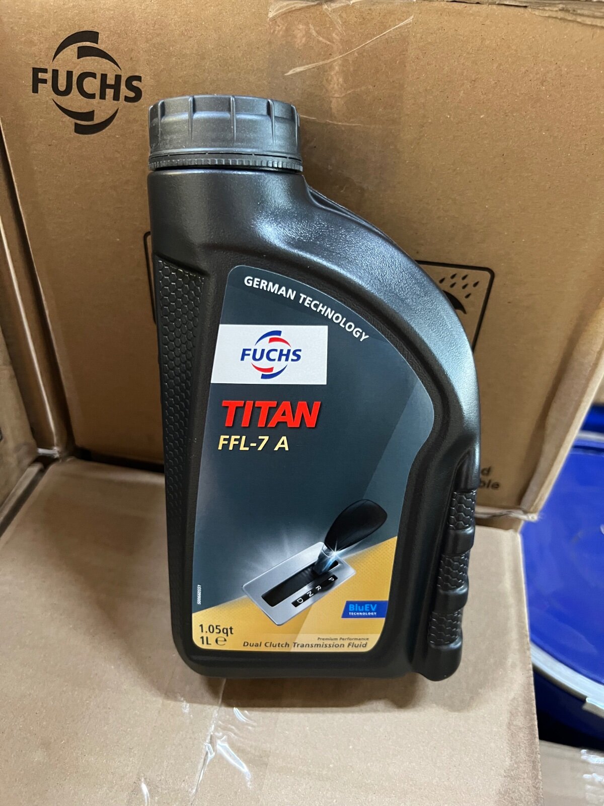

Добрый день!
Близится замена масла в коробасе. Накопал от представителей маркировку рекомендуемого масла для данной коробки, а именно Fuchs Pentosin FFL-7A. Но вот найти я его не могу именно FFL-7, есть FFL 2,3,4, а 7 нет нигде. Подскажите кто знает как его найти?

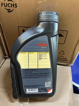

19.07.2022 в 15:14, Penske сказал:
Fuchs FFL-7A на афтемаркет не поставляется (впрочем есть такие p/n: А8969241 (602043139) за канистру 1 л. и А8969141 (601889141) за ведро 20 л.). Эта жидкость продается в упаковках автопроизводителей:
BMW p/n 83222433157
FORD p/n KU7JM2C218AA, 2426698
MERCEDES-BENZ p/n A0009892002
RENAULT p/n 7711785243
Узнайте p/n у дилера Chery.
https://www.fuchs.com/es/en/product/product/146223-titan-ffl-7-a/
Fuchs_Russia По FFL-7A вопрос открытый! В такие авто, как: Chery/Omoda/Exeed с 7DCT300 рекомендовано как раз оно. На просторах интернета встречаются отчеты пользователей о ремонте таких коробок передач, якобы после использования масел с вязкостью 7+ ССт при 100 С, вместо "оригинальных" 5 ССт при 100 С. Для меня эта разница в вязкости, не кажется критической, но опровергнуть или подтвердить причинно-следственную связь я не могу. )))
Подскажите, есть ли у вас на маркетплейсах магазины? Может быть в Уфе/Оренбурге есть в наличии?

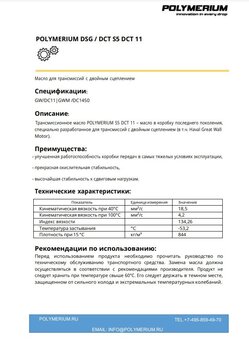

Жидкие масла для chery и haval
Polimerium s5 dct11
Ravenol dsg dct lv
Lukoil dct FE
28.11.2024 в 20:32, Burton сказал:
Polimerium s5 dct11
Ravenol dsg dct lv
Lukoil dct FE
05.02.2025 в 13:00, инженер сказал:
Так это масло подходит для getrag или нет? Индекс вязкости намного выше чем в ffl-7a

Т.е лучше для этих коробок все таки ffl-7a? А что индекс вязкости у ffl 154 ничего страшного?
9 минут назад, amstrad сказал:
Лучше лить то, что соответствует допуску.
Если ничего подобного нет, то наиболее близкое по назначению и/или параметрам.
9 минут назад, dimm7777 сказал:
Да оно все соответствует допуску, только у одного индекс вязкости 154, а у второго 199
