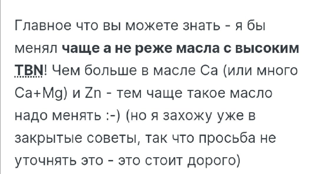

14 июля 20224 г Как говорил SAE20 - масла с большим содержанием кальция, нужно менять чаще, что мы и видим, в-принципе, в отработке.
