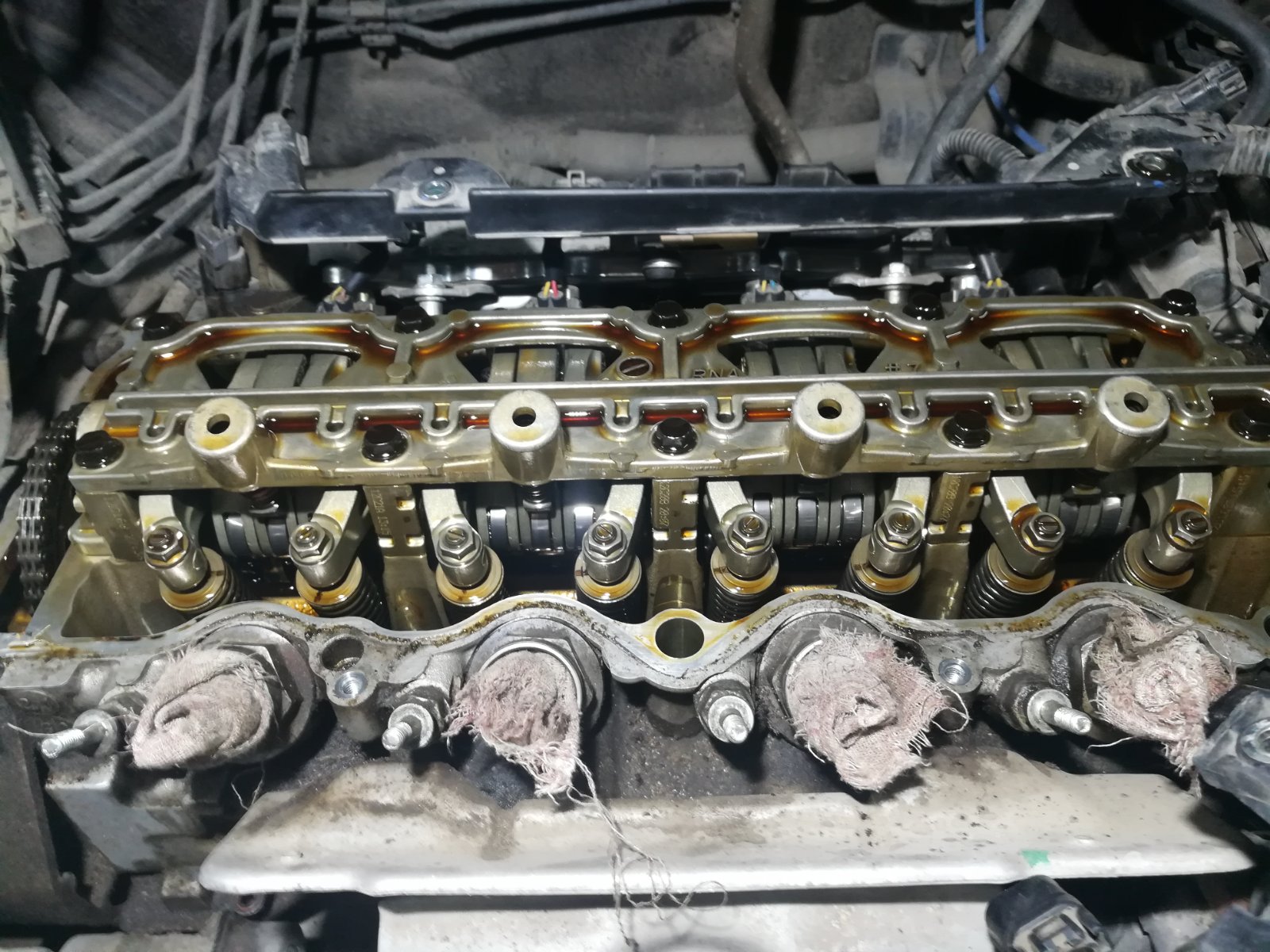

До 95000 Honda 0w20
95000-183000 неизвестно
183000-187350 Honda 5w30
187350-191902 Autobacs 0w20 белая банка
191902-н.в. Sintec 0w20

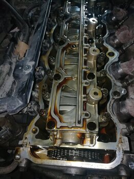

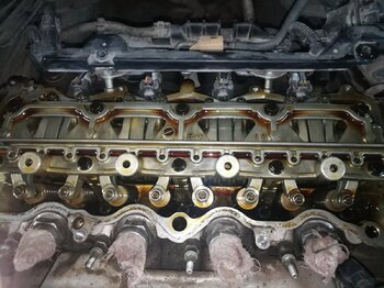

Причина вскрытия замена прокладки крышки клапанов. Есть легкий лак в паре мест, но ничего критичного.
Масложор за 7-8 тысяч моего владения не замечен.
