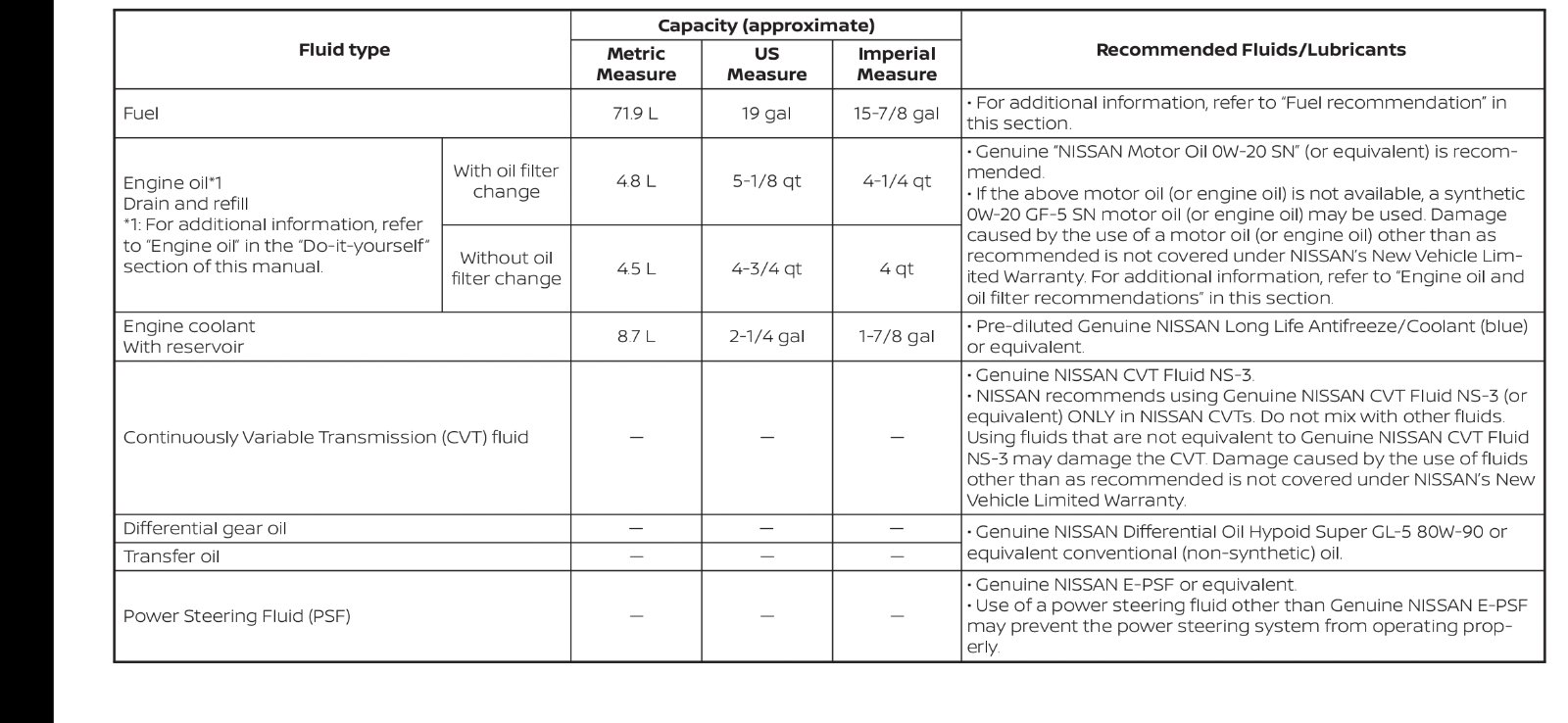

Не хочу спорить, но по моему в мануале Мурано прописаны вязкозти не только 0/5w-20 а наверняка и 5w-30, и скорее всего 5w-40, 10w-40. Сильно сомневаюсь что сервисы Техаса или Невады льют 0w-20.
Вот вам чтобы развеять ваши "сильные сомнения" и чтобы вы поняли что "по-вашему" не всегда равно правильно, а "скорее всего" - не значит что так и есть)
Если не владеете английским могу перевести что будет при несоблюдении рекомендации использовать моторное масло вязкости 0W-20.
И не важно в Техасе вы или в штате Вашингтон.

9 часов назад, Игр сказал:

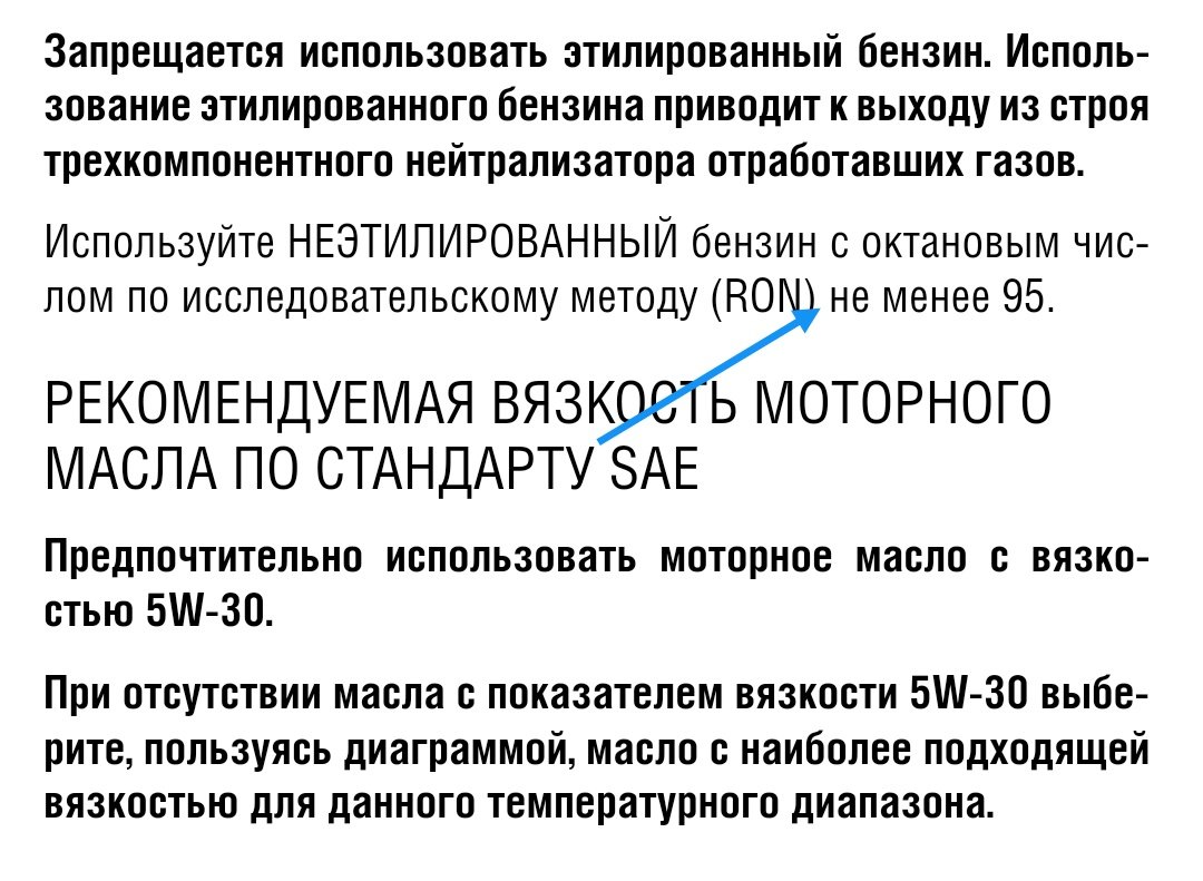

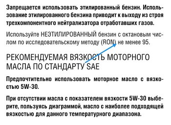

2 часа назад, KVV1971 сказал:
где вы в руководстве для РФ увидели вязкость 20?
Ещё раз, если вы ещё не поняли. В руководстве для РФ предписано лить только 5-30 как приоритетное!
И...ТОЛЬКО ПРИ ОТСУТСТВИИ 5-30 (чего при нормальных условиях просто не может быть,т.к. в продаже 5-30 в свободном доступе) можно использовать другие масла исходя из климата.
Т.е. производитель предусмотрел крайние случаи, например у вас по трассе резко ушло масло и в сельпо только масла другой вязкости или встали все Лукойлы и Татнефть с Синтеками и враги закрыли поставки 5-30.
Причем там же написано, что такая замена является ВРЕМЕННОЙ, ДО СЛЕДУЮЩЕЙ ЗАМЕНЫ МАСЛА!!!
Всё) Нет там ни 5-40 ни 0-20.
Вот если настал у вас экстренный случай, то Лейте исходя из температуры другую вязкость.
А какое масло вы зальёт в Мурано при температуре воздуха ниже минус 35 градусов, если не будет 5-30? По рисунку в Руководстве - никакую что ли???
Но есть же стандарт SAE, есть таблицы соответствий масел температурному режиму, вот отсюда и взял 0-20. Это Россия здесь зимой холодно.
Изменено пользователем Игр
