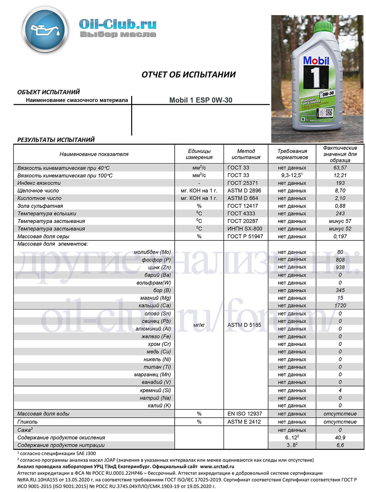

вот для сравнения крепкая сороковка которую льют в Каенны с 600л.с и 800н.м. ( У вас 440лс и 550нм) Думаю такую можно заливать на лето ( мнение личное и не претендую на истину). Заливая себе в авто то или иное масло кроме рекомендаций производителя вы берете САМИ на себя ответственность...
1879319768_Mobil1ESP0W-30(VOABASE).jpg.01803c5cb107f31dacd8c6d615f51dc6.jpg1489643133_Mobil1ESPx30W-40APISN(VOABASE).jpg.beb988c3f46e75d8916950bdd65310cc.jpg
