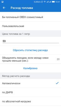

В графе "параметры автомобиля" прописываем свой объем бака по мануалу.
Далее переходим в графу "Расход топлива"
Ставим галочки: тип топлива, расчет-автоматически...
... объем двс, если знаем производительность форсунок, то тоже не помешает проставить.
Далее находим кнопку "Калибровка" в этом же разделе и жмем.
Попадаем на такую страничку.... читаем внимательно, шо и как нужно сделать, шоб откалибровать (подстроить коэффициент).

Результат всегда +- ... Если проставите производительность форсунок, то результат будет точнее. А вообще, как я понял, программа берет данные с топливных коррекций... т. е. по сути этот коэффициент не что иное, как долговременная коррекция. Можно ее и вбить, как коэффициент уточняющий. Как ни странно  у меня расход по баку (всегда заправляю по горлышко, поэтому контроль постоянный) и по программе совпадает. Немного расходится по баку и по бк, бк больше насчитывает примерно литр - 0.8
