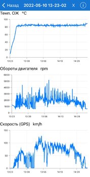

golden-wind 43 Опубликовано: 20 июня 2022 Автор Поделиться Опубликовано: 20 июня 2022 (изменено) Кстати, о температурах и трассе. 10 мая была поездка на ~140 км (итого туда и обратно), много подъёмов и спусков, пара обгонов, вот это вот всё. Даже в таких условиях ОЖ и масло (судя по показаниям "ненастоящего" датчика температуры масла в муфтах CVVT) не нагревались выше 85° и 90° соответственно, исключение — въезд в город в конце обратной поездки, когда скорость резко упала, а тепло никуда не делось. Из-за этого даже возникло подозрение насчёт термостата — а не заклинил ли он в открытом состоянии? Графики приложу ниже. Скрытый текст Изменено 20 июня 2022 пользователем golden-wind Ссылка на сообщение

urman 704 Опубликовано: 30 июля 2022 Поделиться Опубликовано: 30 июля 2022 20.06.2022 в 04:57, golden-wind сказал: Кстати, о температурах и трассе. 10 мая была поездка на ~140 км (итого туда и обратно), много подъёмов и спусков, пара обгонов, вот это вот всё. Даже в таких условиях ОЖ и масло (судя по показаниям "ненастоящего" датчика температуры масла в муфтах CVVT) не нагревались выше 85° и 90° соответственно, исключение — въезд в город в конце обратной поездки, когда скорость резко упала, а тепло никуда не делось. Из-за этого даже возникло подозрение насчёт термостата — а не заклинил ли он в открытом состоянии? Графики приложу ниже. Показать содержимое На трассе масло всегда «холодное». У меня на каене если не вваливать 200-то масло на трассе 85-93 градуса. А вот в пробках стабильно до 110. Ссылка на сообщение
