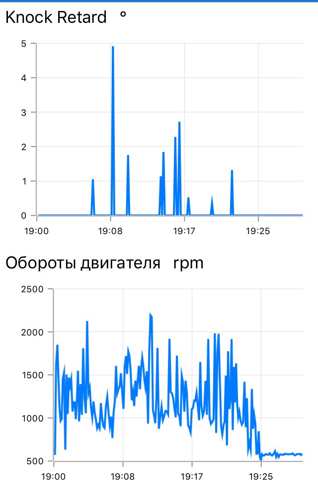

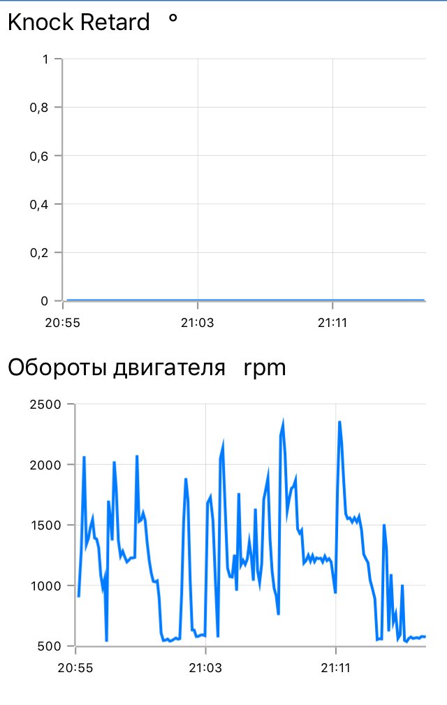

Вот так выглядят откаты по детонации на атмосферном Тахо на 100м бензине - Knock Retard, они по нулям. Обалденная ровная работа мотора.
А вот использование 95 бензина, к сожалению был в поездке и заправил бак не очень качественным топливом. Выбора не было.
Но от этого никто не застрахован. Вы же не проверяете паспорта на топливо при заправке Да и что паспорта, там все хорошо будет, а по факту имеем то что имеем (откаты по детону)
Это не большая беда - никаких чеков не загоралось, ЭБУ справляется и откатывает зажигание, детонации не происходит, все укладывается в заданные параметры. Когда откаты по УОЗ достигнут предела (а он есть), то будет детонация, достаточно нарваться на не очень качественный 95й.
В данном случае пока все хорошо. Даже в этом случае потеря мощности есть, однако на таком мощном авто ее не сразу и почувствуешь. Это не идеальная работа мотора.
