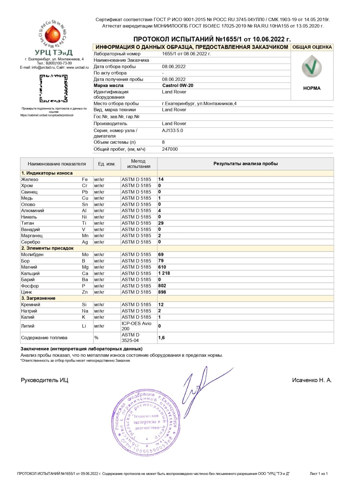

Castrol EDGE Professional EC 0W-20 Land Rover Range Rover 5.0 Supercharged после 2291км
Масло: Castrol EDGE Professional EC 0W20
Автомобиль: Land Rover Range Rover 5.0 Supercharged AJ133 510hp
Общий пробег на одометре: 247419 км к концу интервала.
Пробег на масле: 2291 км
Моточасы: неизвестно мч
Израсходованное топливо: не замерялось.
Доливки масла: не доливал.
Присутствие отложений в двигателе ДО: не замерялось.
Присутствие отложений в двигателе ПОСЛЕ: не замерялось.
Автозапуск по времени: не использовался.
Наличие чип-тюнинга: да. нет.
ГРМ: 2 цепи.
Предпусковые подогревы: не использовал.
Период эксплуатации: с февраля 2022 года по июнь 2022 года.
Срок эксплуатации: 4 месяца.
Топливо: бензин LUKOIL 100й.
Режимы: 60% город, 40% трасса.
Фильтр масляный: оригинал LR011279.
Фильтр воздушный: оригинал LR011593 *2шт.
Марка антифриза: Castrol Radicool SF.
Объем заливаемого масла: 8 литров.
Отбор масла: некой помпой на месте в лаборатории, 50мл.
Отбор масла проходил с горячего или холодного двигателя?: с горячего двигателя.
Что было до этого масла: Castrol EDGE Professional EC 0W20

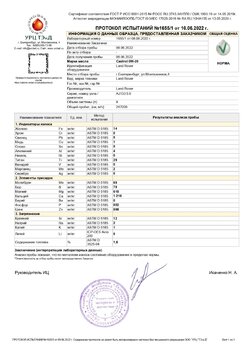

10.06.2022 в 14:09, Ktown сказал:
Делал анализ для себя, понять положение дел по мотору.
Анализ масла не так был интересен с точки зрения самого масла - его всё равно уже не купить :sorry:
Было интересно состояние двигателя с точки зрения анализа масла + попадает ли топливо в масло
Если кто разбирается в этих таблицах - дайте своё заключения, как пишет лаборатория так и есть по показателям - всё в норме?

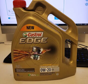

Я прошу прощения, может я чего-то не понимаю, но вот у меня в руках масло которое я использую. На канистре нет ни слова о машинах Rover. Есть допуски GM, Ford и Мерса.
Также я знаю, что есть такое же масло (0W-20 C5) для Volvo.
Castrol-EDGE-Professional-V-0W-20-Engine-Oil-20L.thumb.jpg.8e6dcd17578137c99a8b388c4ff7db20.jpg
Я проверил рекомендации Castrol для машин Rover в Австралии (где я живу) и мне выдало 5W-20 классификации А1.
Вопрос: Сэр, а правильное ли масло тебе залили???
1 час назад, Krot сказал:
оно бывает такое
https://www.roverparts.com/engine/motor-oils-additives/CS15AF6F/
