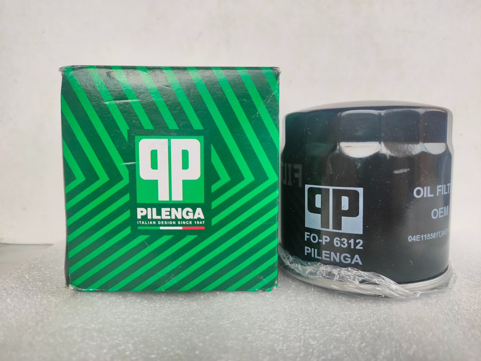

Заказал под распил PILENGA FO-P6312.
Pilenga FO-P6312 пилил Евген48

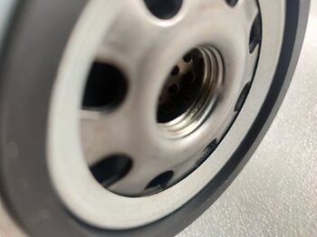

Масляный фильтр PILENGA FO-P6312

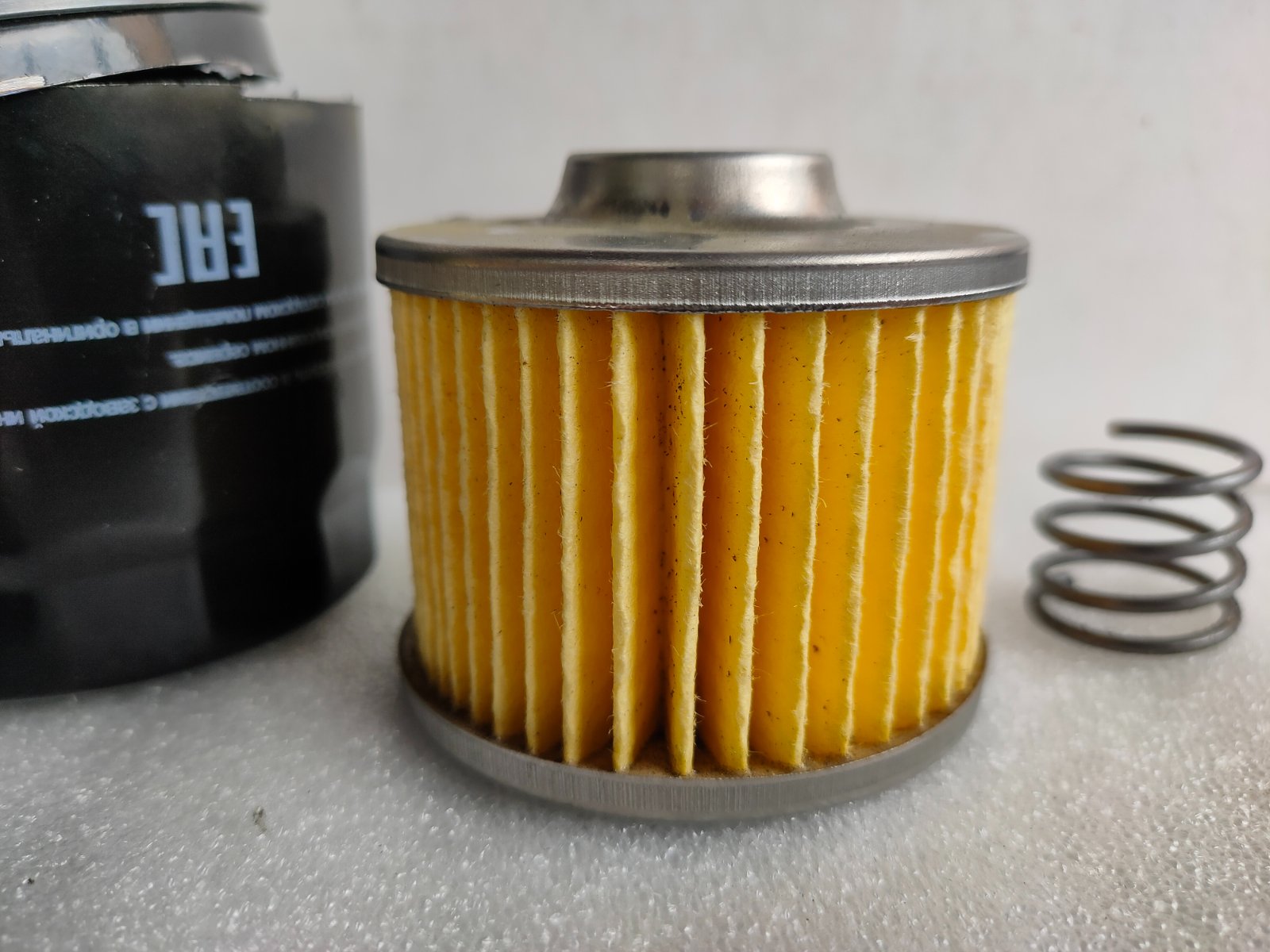

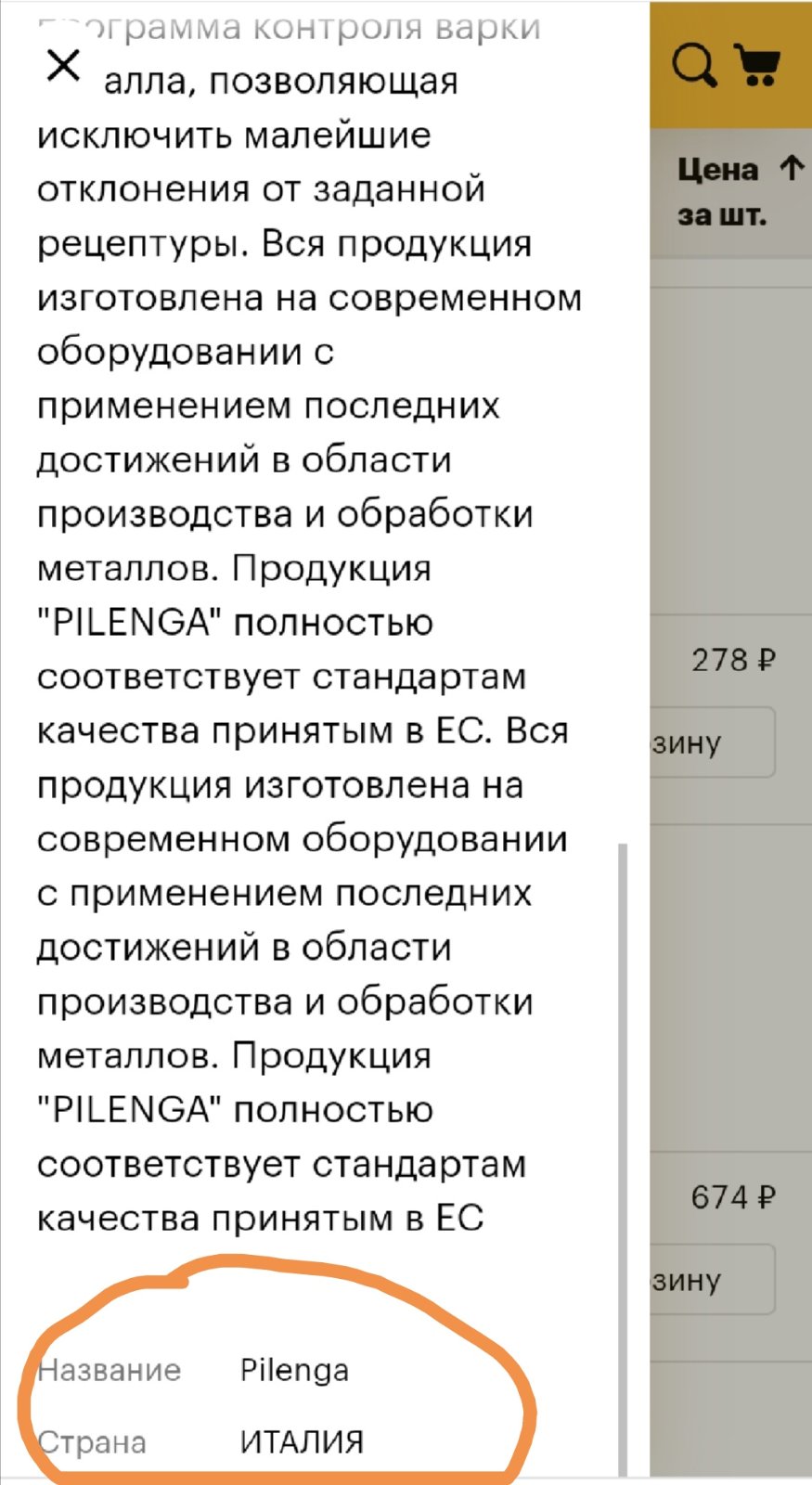

Происхождение - Россия:D, , дата производства совсем свежая, ранее вроде был Китай, кто подскажет где производят?!.

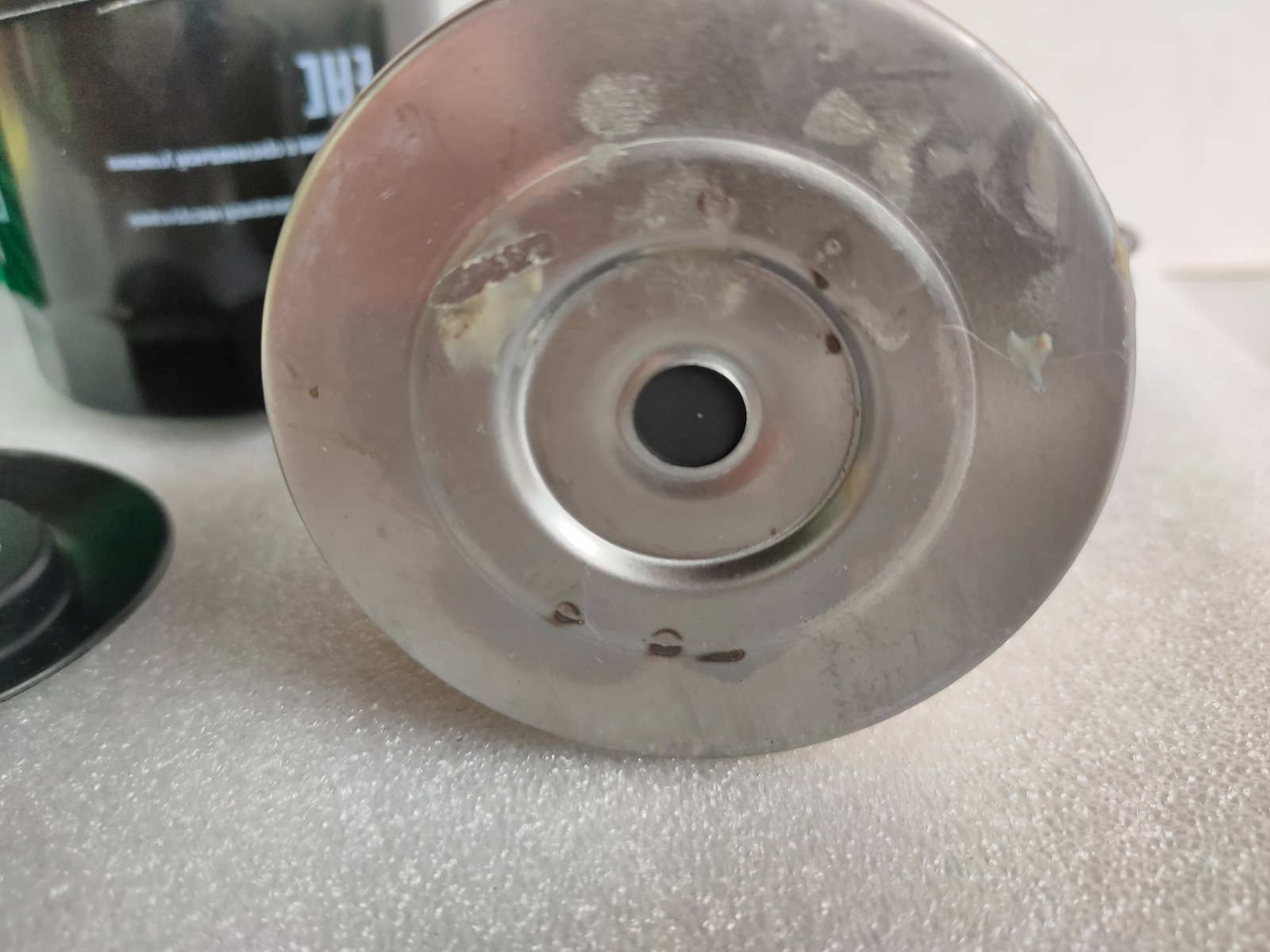

Резьба и сама обработка металл на 3+, есть шероховатости металла, есть небольшие заусенцы.

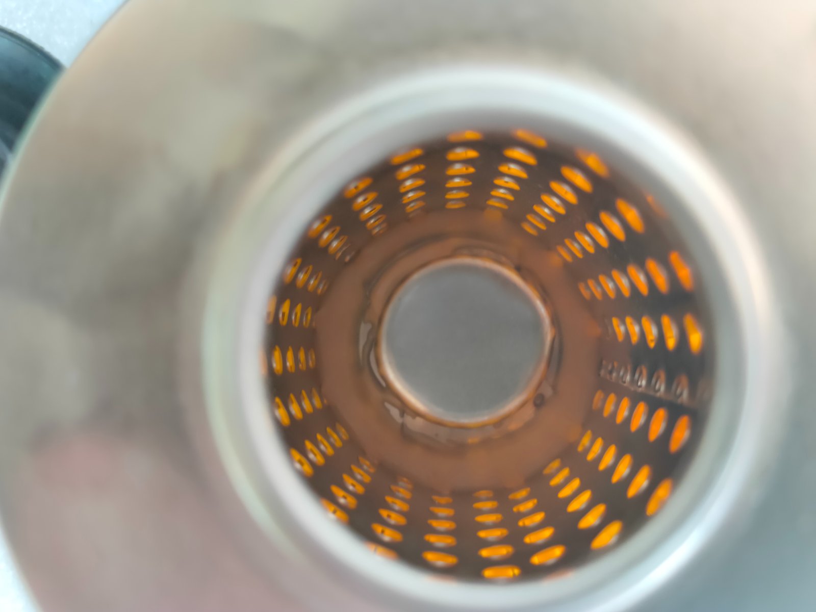

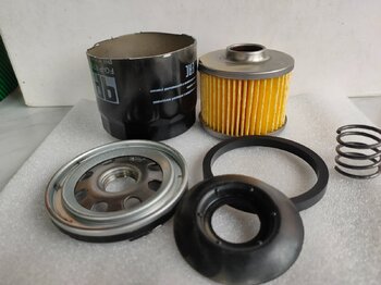

Корпус внутри нормально, пружина.
Хлопушка и уплотнительное кольцо, по тактильным ощущениям, обычная резина, но, после морозилки не сильно задубели, хорошо.
Уплотнительное кольцо нормально сидит в корпусе, сильно не выпирает
Сама катушка крепкая.

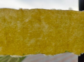

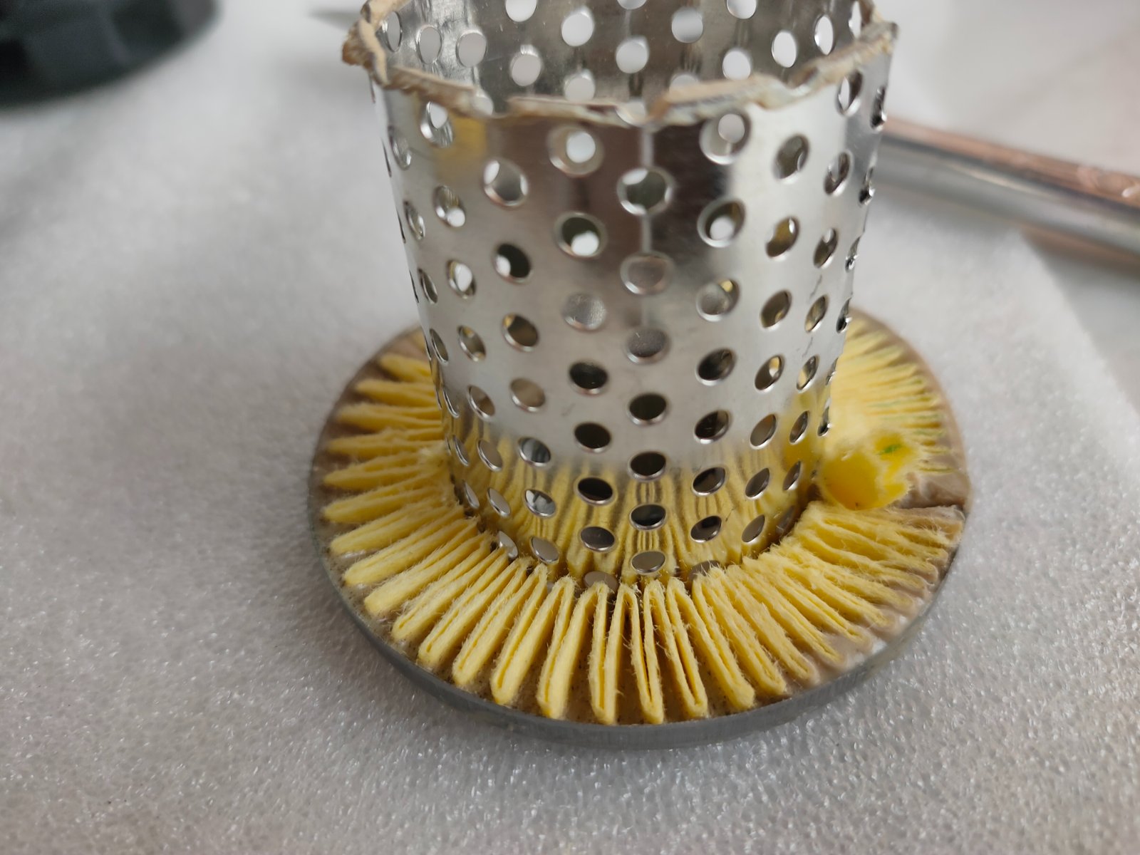

ФЭ на разрыв нормально, если взять катушку одной рукой, то можно его порвать одним пальцем, но при этом надо приложить усилие, сама катушка в сборе "плавает" по размерам +-2мм, сверху и снизу катушка "засрана" остатками производства.
После разреза ФЭ от катушки, верхняя и нижняя часть отломились с небольшим усилием, внутренняя втулка мягкая, герметиком прихвачена, но это её не спасает.
ФЭ склеен нормально, уложен местами неравномерно, залито герметиком нормально.
Сам ФЭ обычный, ничего примечательного.
Перепускной: резиновый, ход около 1см, но такого тугого я никогда не встречал, смотрим давление открытия.

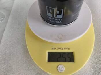

Площадь ФЭ 600см.кв., вес ФЭ - 6гр.
Перепускной срабатывает в районе 4,5-5 бар. Это рекорд на моём веку
Цена на момент покупки 320р.

Евген48  похож на Невский Фильтр
2 часа назад, Евген48 сказал:
Честно говоря, я б такое не поставил. Перепускной на 4.5-5 бар, это просто подарок  мотору, особенно зимой
Евгений, спасибо за труды!
1 час назад, Dumus сказал:
Ну хз, клапан слишком хорош для Невского:D
10 минут назад, alex323 сказал:
Такие клапана надо в музей отдавать:sarcastic:
Ну ты даешь. TSN не узнал? Теряешь хватку :crazy:
Ещё NAC/Fortech такие же. Так что либо г. Михайловск Ставропольского края, либо подмосковное Софрино. Главное, есть выбор ;)

Я же не каждый день пилю,да и статистику не собираю. Так то внутрянка норм, с клапаном вышел звездец:good2:
