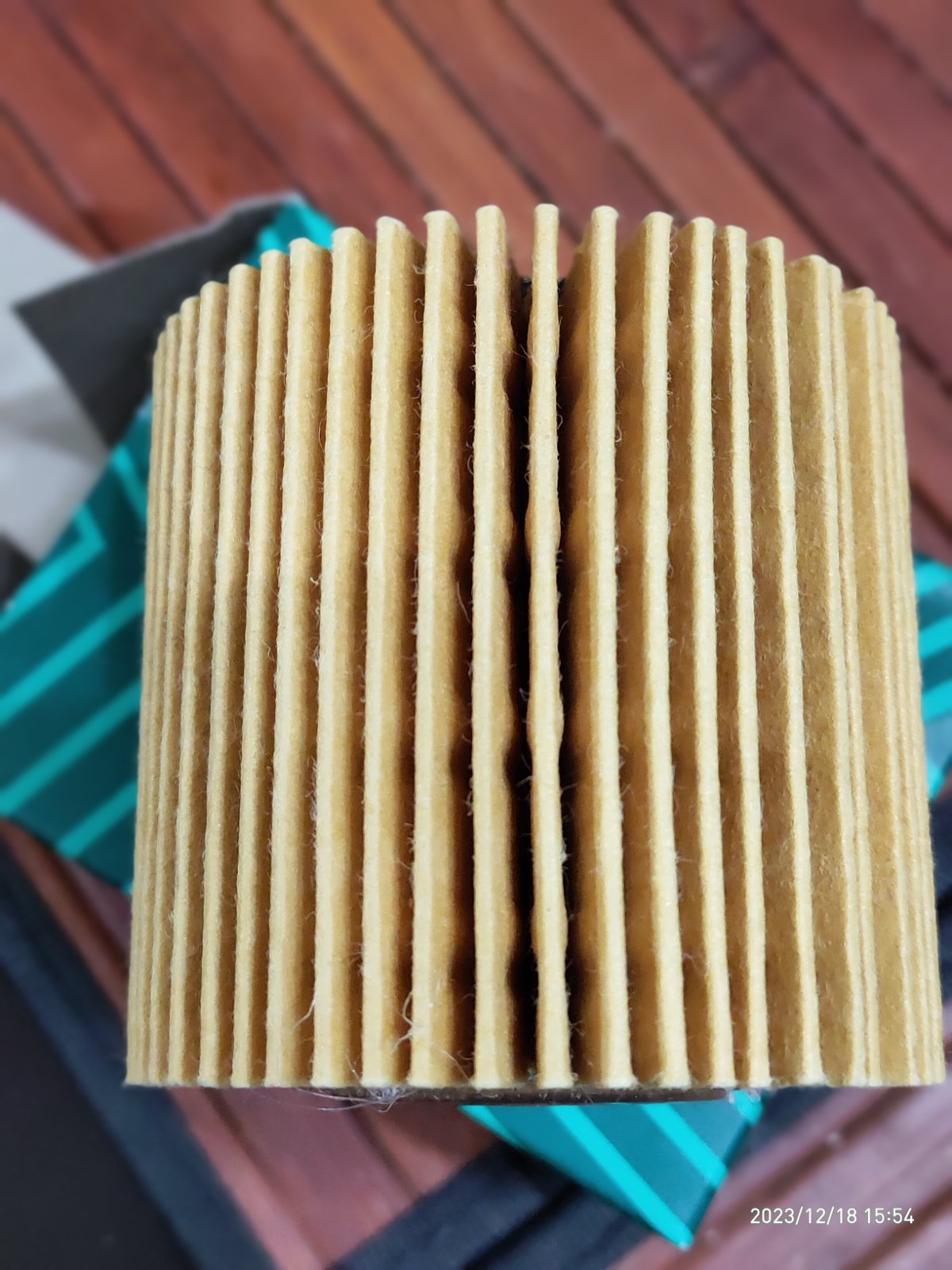

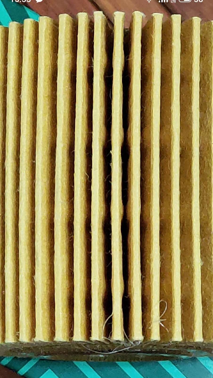

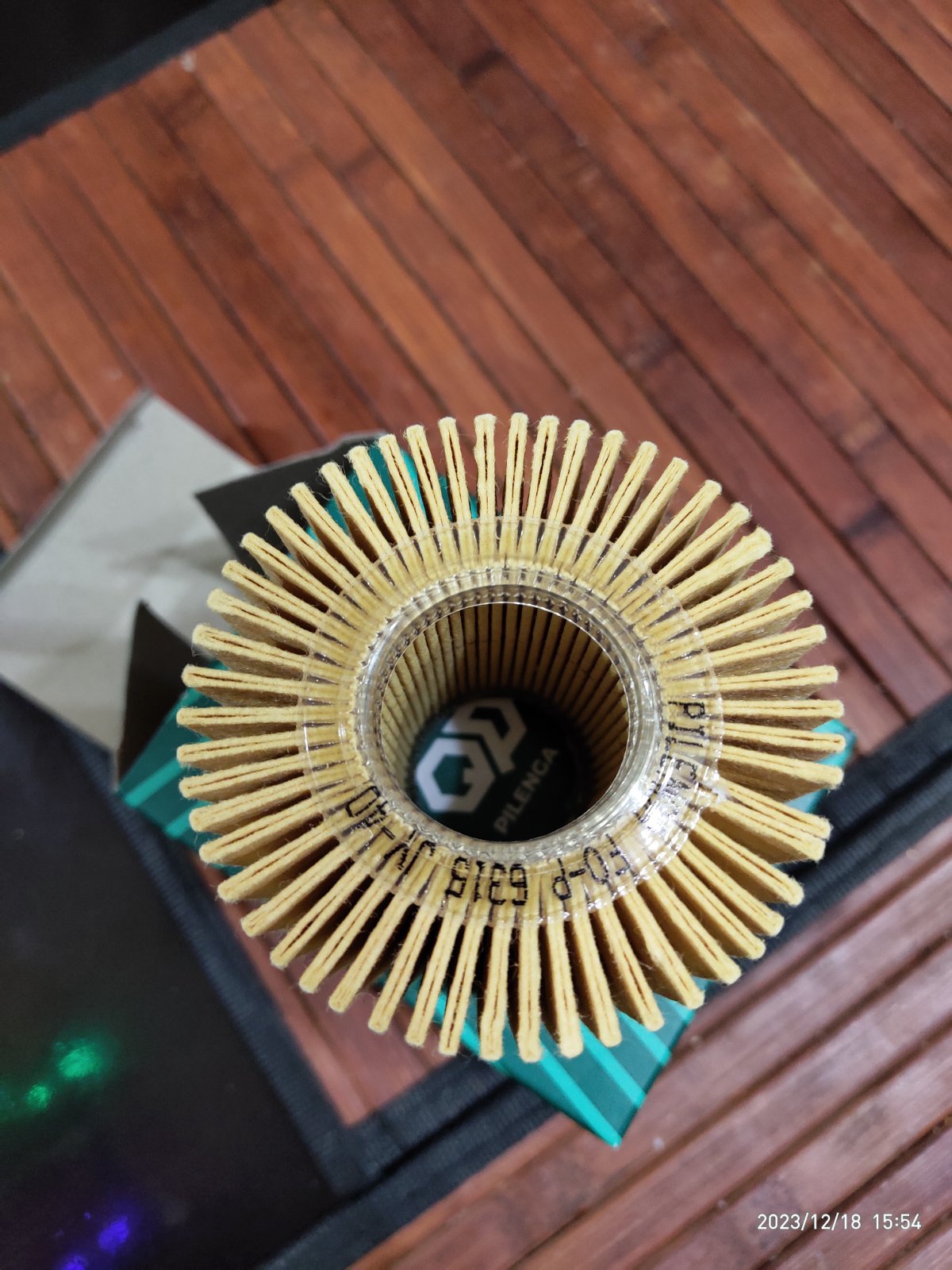

Получил сегодня. Складок много, бумага на ощупь плотная не тонкая. На вид классный фильтр, за смешные 140 ру
18 минут назад, ОлегМурманск сказал:
И название такое заполярное. Почти что Пиренга. Морозоустойчивый должен быть фильтр.:D
3 часа назад, Игорь Лахта сказал:
ага теперь в любой мороз мс ним заведусь:sarcastic:
на двигатель М274 заказал в том числе и этот масляный фильтр pilenga, Назаказывал разные: оригинал mercedes, nitto, VIC, невский фильтр, vinkod, marshall, stellox, AMD. Специально сравнивал качество этих фильтров. Могу точно сказать что по качеству изготовления (что понятно простому обывателю) нет вообще никакой корреляции с ценой фильтра. самые дешевые фильтра по качеству очень хороши.
PILENGA вообще за 250р по качеству класс и после 5000 км он не смятый, форму держит
