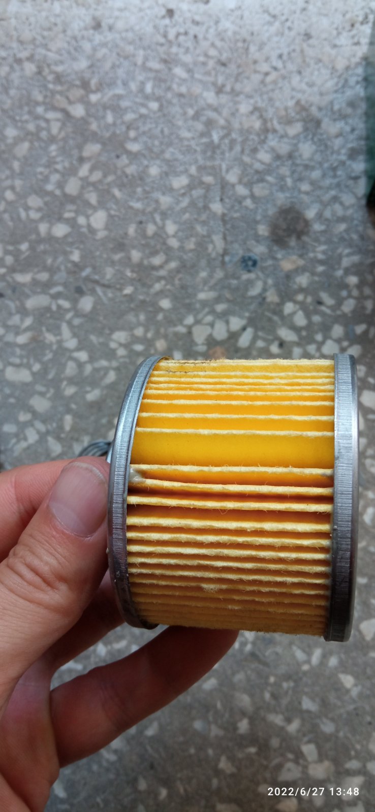

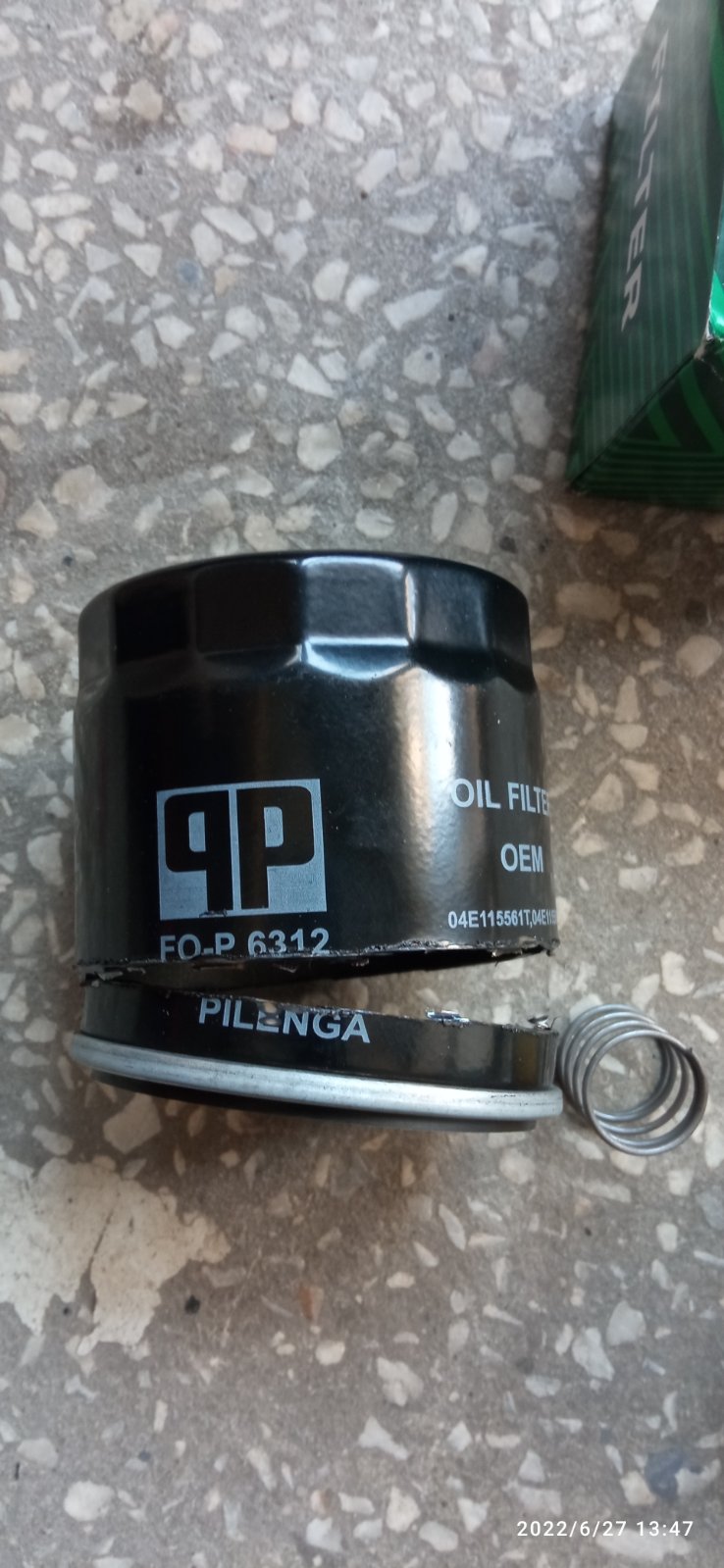

Заказал под распил PILENGA FO-P6312.
Pilenga FO-P6312 пилил Евген48

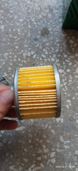

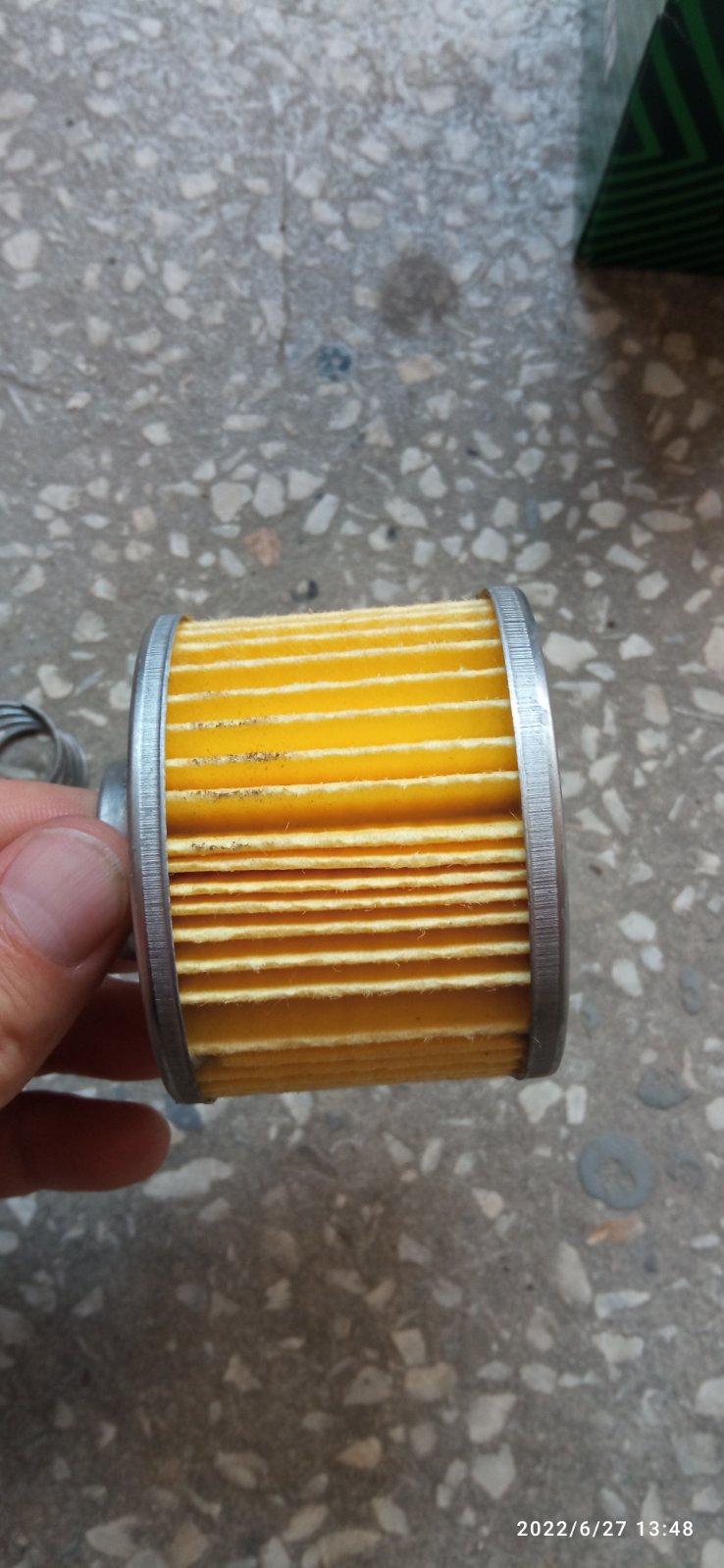

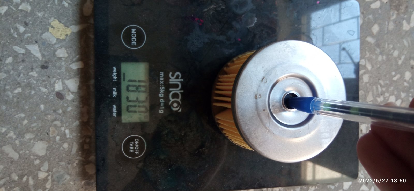

Евген48 Распилил я свой фильтр и в моём всё более менее норм, как видим, дата изготовления другая, клапан начал открываться на 1.6кг и клей только в одном месте маленько вылез
12 минут назад, Александр КРК сказал:
А ты пересчитывал через формулу? Я сейчас не смогу посмотреть, всё данные на рабочем компе, только завтра.
11 минут назад, Евген48 сказал:
Нет конечно, я сколько распилов смотрел у них 1кг на весах, равно 1бар:sarcastic:
А ты не помнишь сколько у тебя на весах было?
Евген48 Я посмотрел распил гудвила на мой мотор от нашего форумчанина Ermito, у него там клапан на 1.5 кг начал открываться
1 час назад, Александр КРК сказал:
1 кг на весах, это не 1 бар :sarcastic:
Завтра напомни с утра, пересчитаю твои 1.6кг
Александр КРК могу тебе выслать перепускной, сравнишь на усилие:D
33 минуты назад, Евген48 сказал:
Договорились
31 минуту назад, Евген48 сказал:
Спасибо, это лишнее:sarcastic:
20 часов назад, Евген48 сказал:
Напоминаю
9 часов назад, Александр КРК сказал:
Напоминаю
С учетом небольших колхозных погрешностей в измерениях, твой клапан в районе 1,7-1,9 бар, что уже мало, т.к. у оригинала фольца он 2,5 бара.
Как то так:pardon:
