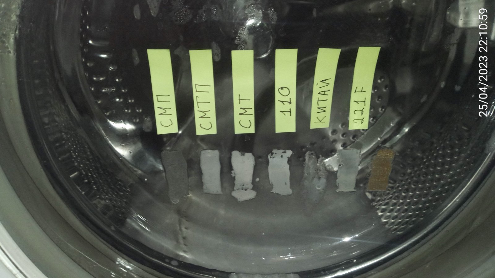

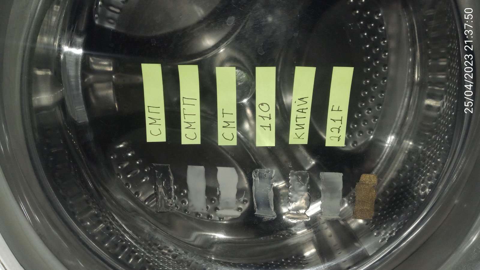

Делаю самодельный компаунд для личных нужд (суппорта и тд). Пока играюсь  с составами. Решил замутить небольшой тест для проверки на влагостойкость, термостойкость и агрессивную среду.
Ингредиенты самодельного компаунда:
ПМС-60000 (Полиметилсилоксан, масло силиконовое)
Тальк (силикат магния, magnesium silicate, талькит)
Полисорб (аэросил, диоксид кремния)
Участники теста:
1.  СМП -  ПМС-60000 + полисорб 10%
2. СМТП - ПМС-60000 + полисорб 10% + тальк 10%
3. СМТ - ПМС-60000 + тальк 20%
4. PFG110 от TRW
5. JH KS1300 китайский силиконовый компаунд с алишки (очень густой)
6. Циатим 221F от ТОМФЛОН
7. ARGO TERMOPLEX GNB артикул H01710037 Неофициальный участник заезда (для личного интереса) Медно-графитовая смазка на алюминиевом загустителе для резьбовых соединений буровых штанг.
"Лаборатория":
Стиралка индезит, 90 градусов в течении часа. добавлен порошок стиральный 50 грамм для суровости ))
участники на старте ))
через 20 минут нас начала покидать китаец ((
окончание заезда
вид изнутри.
не ожидал такого результата от неофициального участника, медно-графитовой смазки :clapping: не зря его буровики используют. Жаль, что нельзя его использовать в суппортах, слишком агрессивен к резине.
циатим 221ф не плохо продержался.
китаец быстро сошёл с дистанции, хотя на батарее пролежал чуток намазанным всю зиму и немного потерял в эластичности.
пофиг110 увидев влагу, сразу побелел (может от страха), но половина его дошла до финиша.
плохо показал себя СМТ, всё таки необходим загуститель.
СМП немного потёк, но остался пластичным и липким.
СМТП не изменил своего состояния, но немного "смылся".
стоит заметить, что у пофиг110 консистенция гораздо более вязкая, в отличии от СМП и СМТП. следующий тест будет между СМП, СМТП (более вязкими) и пофиг110. чтобы всё по честному ))
Интересное испытание в домашних условиях и довольно наглядное ( применение для испытания на "смывание водой" стиралки - это вообще революция в испытаниях смазок , "не отходя от печки" :good2:)....Результаты предсказуемы - китайская смазка хоть и густая , но понятно , что базовая вязкость у нее не 60000сст ( слишком дорогое удовольствие для бюджетного ширпотребпродукта ) ...Тальк , хоть и применяется в мировой смазочной отрасли в качестве загустителя , но для загущения силиконовых масел , не применяется . Участие в тесте Pfg110 , с точки зрения , логики под вопросом - эта смазка в ее оригинальном исполнении вовсе не претендует на применение во влажной среде , у нее совершено иная область применения по "задумке" ее производителя Клюбер ( а тогда зачем ее пытать под такие условия ? ). В остальном , компаунд для применения "дома" и на авто , удался ...( поднял репутацию в последнем сообщении в целом за проделанную творческую работу :ok:, а вовсе не за дальнейшее "участие" в тесте pfg110 ...)
