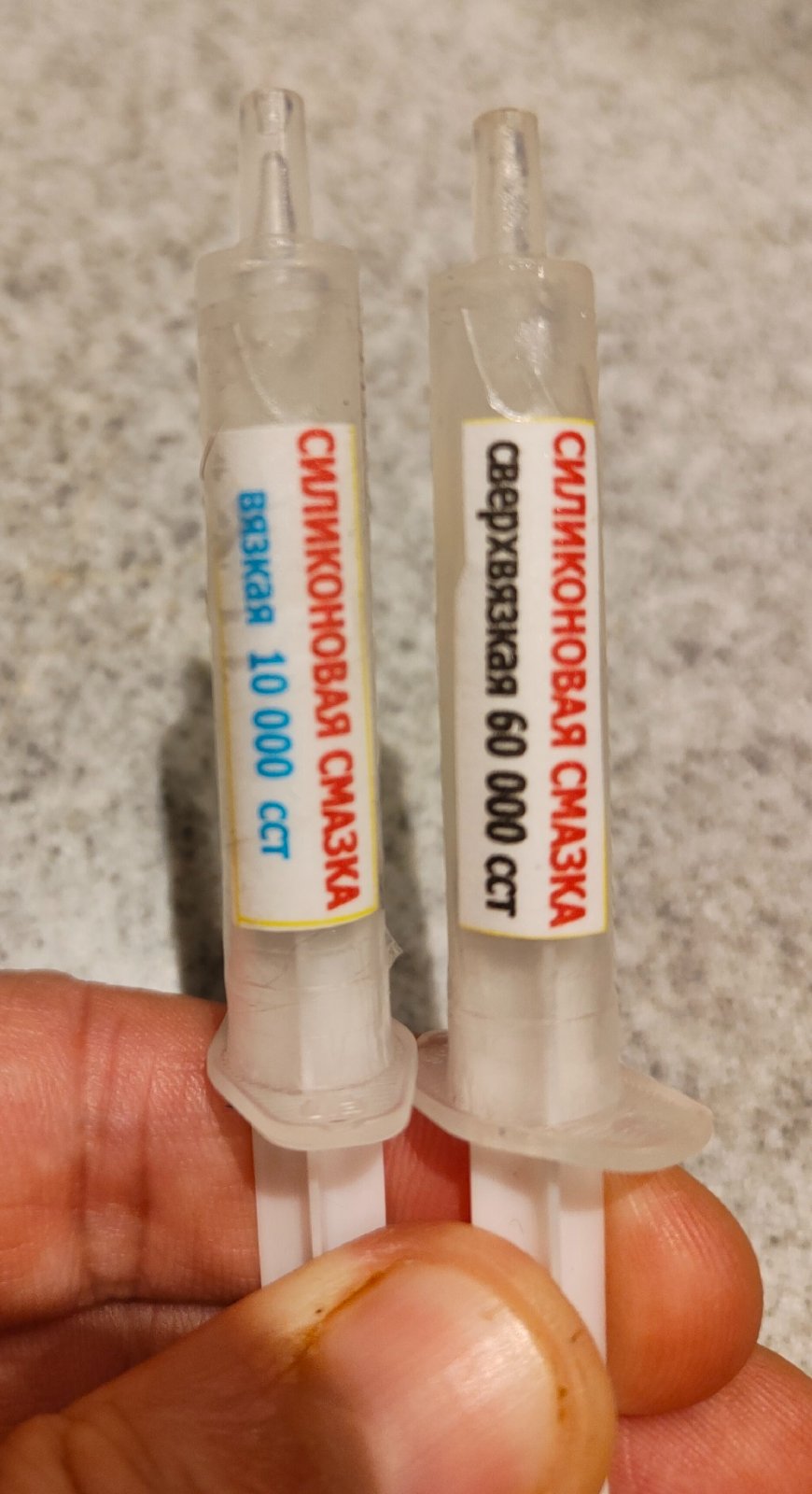

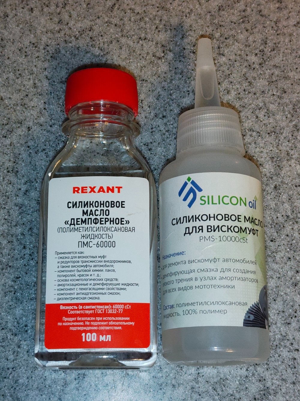

таки намешал пробнички с полисорбом и ПМС 60000 10000.
шприцы двухкубовые, смазки примерно по полтора кубика в каждом.
полисорба добавлял примерно 20% от пмс.
закинул полежать в морозилку при -20 - и нифига они не задубели я вам скажу.
мягкие, липкие.
пока полежат помёрзнут, завтра попробую ещё.

после ночи в морозилке при -25 особенного загустения не заметил на обоих образцах.
немного гуще, скажем так, чем при комнатной.
смазал кран-буксу шестидесяткой.
страгивание крана при начале вращения немного с рывком, дальнейшее вращение чуть "суховатое", без "жЫрности"-масляности на ощупь.
но я там лишнее резиновое колечко подложил чтоб сильнее сдавливался бутерброд керамических пластинок, так что может поэтому.
и вообще обе смазки совершенно не "жЫрные", к поверхностям металла и пластика не липнут, не обволакивают, хотя при растягивании на пальцах тянутся нитями, к пальцам липнут очень хорошо.
в зазор между деталями попасть не стремятся.
в принципе думаю ограничиться пмс 60000 "для всего".
думал, что она на морозе загустеет, и ограничусь ею для комнатных применений, а для наружно-морозных будет 10000 или даже 1000, но нет, не вижу смысла.

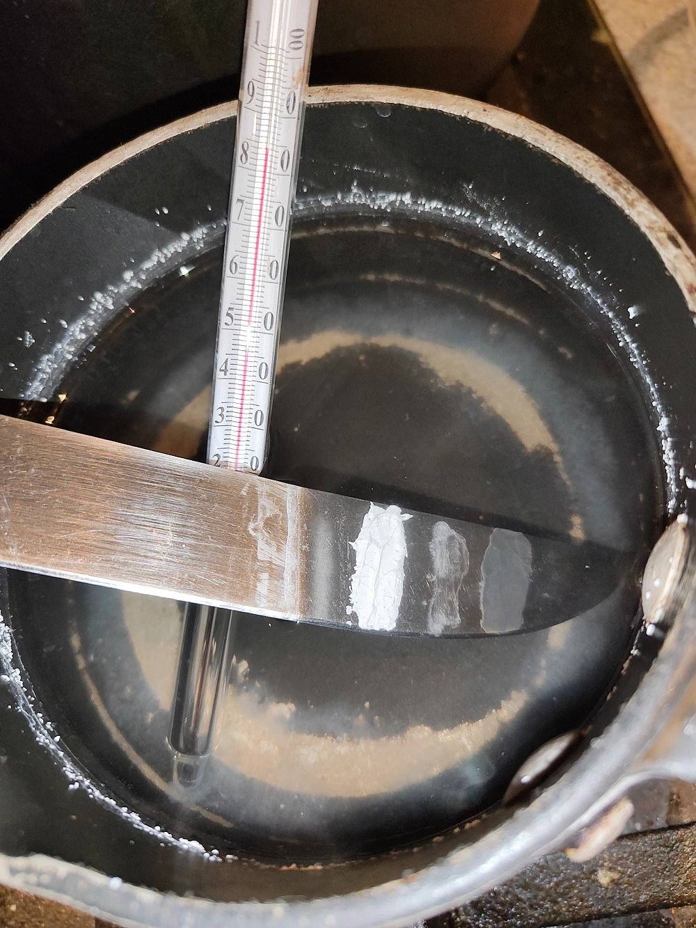

решил повторить этот жёсткий тест на смываемость.
на широкий нож (нержавейка) нанёс мазки смазок
белая смазка - пмс 10000 + полисорб + кпт-8
прозрачная смазка - самодельный компаунд пмс 60000 + полисорб
чёрная смазка - Chevron Black Pearl
на другой стороне
демпферная дико вязкая и липкая HYUNDAI KIA YSBB091105FFF (она же вроде как Kyodo Yushi Multemp MM-V)
тоже вязкая и липкая смазка для направляющих (пальцев) суппортов из ремкомплекта Frenkit REF 86010
вода поддерживается примерно +85С, стиральный порошок 10 г на 0,5 л воды, что ощутимо больше, чем при обычной стирке
самодельный компаунд на базе пмс 60000 постепенно начал съёживаться из размазанного пятна в толстую каплю.
первой сошла с дистанции YSBB091105FFF - в пятне смазки начали появляться пузырики, оно целиком оторвалось от поверхности стали и уплыло!
правда я его поймал и намазал снова на поверхность уже ложки, чтоб случайно не задеть другие образцы на ноже.
пмс 60000 продолжала стягиваться в каплю
и к концу второго часа также уплыла!
вобщем пришла пора вынимать образцы
смазки свои свойства вполне сохранили, даже те, что уплыли - после остывания они остались вязкими и липкими, по крайней мере к пальцам липли хорошо.
компаунда на базе пмс 60000 стало явно меньше, и в воде болтались какие-то полупрозрачные частички, наверное от неё.
количество YSBB091105FFF оценить сложно, если уменьшилось, то ненамного.
сфоткать его забыл.
белый компаунд немного расслоился, по краям выступило масло, в центре смазка чуть уплотнилась и появились какбы трещинки.
на ощупь он был всё так же жЫрный и вязкий.
черная жемчужина весьма ярко отсвечивает, и в паре с белым компаундом их весьма сложно сфотографировать так, чтоб были видны детали на обоих мазках.
вобщем может показаться, что мазок жемчужины тонкий и просвечивает металл - нет, это сама смазка блестит, слой толстый.
после вынимания ножа из воды я чуть смазал верх мазка жемчужины, но остальной слой остался нетронутым.
Изменено пользователем Obormot
