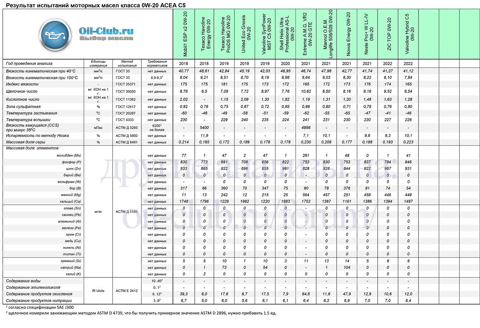

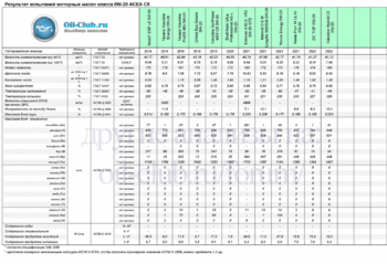

Либо завод намешал масло без детергентов и не по стандарту, либо лаборатория протестировала элементы неверно. Таких масел ACEA C5 0W-20 с кальцием 300ppm не бывает. :)
Посмотрите пожалуйста количество кальция у основных масел в мире.
В таблице принимали участие следующие анализы Ойл Клуба:
1 Mobil1 ESP x2 0W-20
2 Texaco Havoline Energy 0W-20
3 Texaco Havoline ProDS MG 0W-20
4 United Eco Gnosis 0W-20 ACEA C5
5 Valvoline SynPower MST C5 0W-20
6 Shell Helix Ultra Professional AS-L 0W-20
7 Extreme A.M.G. VR2 0W-20 GTE NEW
8 Mannol O.E.M. Longlife 508/509 0W-20
9 Novus Energy 0W-20
10 Neste Pro+ W LL-IV 0W-20
11 ZIC TOP 0W-20
12 Valvoline Hybrid C5 0W-20
13 Raido Extra VLV 0W-20
14 Shell Helix Ultra Professional AV-L 0W-20
