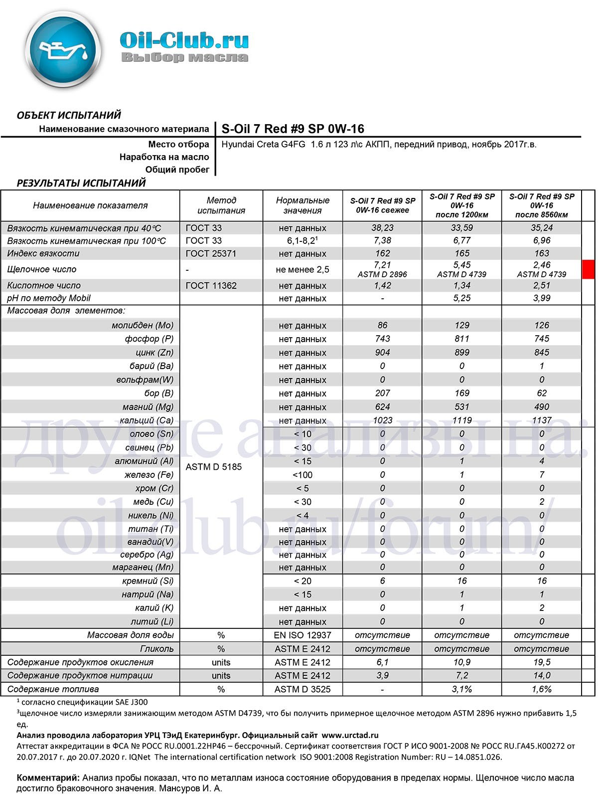

S-Oil 7 Red #9 SP 0W-16 отработка на Hyundai Creta после 0-1200-8530км + сравнение показаний с желтым прибором FluidScan Алдар Хосе
15.04.2022 в 08:40, torcon сказал:
Видео Альдар Хосе будет чуть позже, потом сравним. :) Пока обсуждаем серию анализов.

Screenshot_2022-04-16-11-18-36-75_f9ee0578fe1cc94de7482bd41accb329.thumb.jpg.f5e3349c83addcd2fac451f4e437c061.jpg
Отработка
Screenshot_2022-04-16-11-18-49-67_f9ee0578fe1cc94de7482bd41accb329.thumb.jpg.6c6393695ecf1f73b91511c9682602e6.jpg
Screenshot_2022-04-16-11-18-59-53_f9ee0578fe1cc94de7482bd41accb329.thumb.jpg.d659fd91356452b17fb906ed04b69828.jpg

Молибден подрос от несливайки?
Да, от остатков Зебры.
Точнее будет Алдар Хосе*
Двс в порядке, масло отработало хорошо, переварило свою норму кряковую в 700л топлива. Более 700л  на кряке с таким картером точно ездить не стоит.
Евген48  с мч лишканул, по старой версии сделал бы, и было бы, не интересно)))
да и так не придерешься, вы с батей что то делаете)))
Изменено пользователем исламыч
6 часов назад, Евген48 сказал:
Вряд ли, посмотри значения топлива.
Ага, посмотрел только вязкость в двух крайних колонках. Все пучком, маслу зачёт. QSD не планируешь залить?

исламыч всё сделал как и хотел.
Анализ интересный, но в текущих условиях факультативный. Бо, стоимость и малая распространённость 0W-16, кмк, "сожрёт" все преймущества перед заурядной 5(10)W-30. Ну, если только с неба не прилетит под ноги перед зимней заменой. Заметный плюс (пока) - отсутствие подделок.
