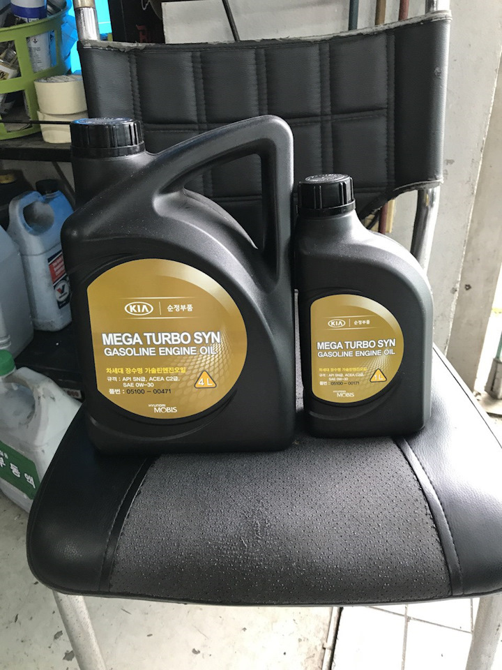

Как же долго, Рыжий выбирал, если не секрет какое заказал?? :up:
Жаль 0-20 нет оригинала, яб попробовал
Есть оригинал от SK Lubricants
Изменено пользователем 2112
это заказал?

это заказал?
Его пока у нас нет, как и 0W30 для CRDi дизелей , я дума что это X7 0W20 и 0W30
