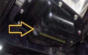

Мне хватает 3 литровой канистры на замену на киа рио 1.4. Заливают даже чуть выше максимума и остаётся грамм 100 на долив.
Выливают все что могут.
После слива масла самотеком, в картере остается минимум 200 грамм старого. Откачивали шприцем 20-ти куб более 10 раз. Залили 3,1 л и щуп на 3/4. Думаю до максимума как раз и будет сервисные 3,3 л как по паспорту.
Изменено пользователем desimo
После слива масла самотеком, в картере остается минимум 200 грамм старого. Откачивали шприцем 20 куб более 10 раз. Залили 3,1 л и щуп на 3/4. Думаю до максимума как раз будет 3,3л как по паспорту.
Меняю не в первый раз уже. На подъёмнике сливают минут 20. Продувают компрессором и сливается ещё грамм 100. Заливают почти всю 3 литрохвую канистру и оставляют грамм 100 на дне. Масло каждый раз чуть выше на 2-3 мм верхней риски "точки" F.
Разницы нет сколько по времени сливать 20 минут или сутки. Отверстие сливное находиться выше плоскости поддона, надо выкачивать шприцем с кривой трубкой, тогда можно еще не мало старого масла выкачать. Я когда в первый раз на Рио масло менял тоже казалось все слили и продули а влезло до максимума всего 2,8л.
Kixx g1 5w-20 тоже пустой, а вот является ли он тихим? Смотрел на форуме, но что-то как-то ничего не нашел об этом.
масло тихое , залил после ликви моли 5в40, дизеление пропало , мотору понравилось .
Полностью поддерживаю мысль, что после якобы полного слива можно ещё отобрать спецнасосом стакан с лишним чернючей грязнючей и довольно густой жижи . Именно поэтому у меня вошло 3,3  л примерно и уровень не на максимуме.
не знаю , почему тут многие пишут, что для замены достаточно 3 л , хотя если не сливать эти 250-300 мл насосом и потом уровень не доводить хотя бы до середины, то может и 3 л хватит. Но если сделать все по уму, то четвёртый литр нужен обязательно.
Без всяких насосов можно, я просто как капать перестает заливаю грамм 200 свежего масла и всё грязное выходит, заливаю по щупу чуть выше середины, примерно 3.4л и ещё в канистре остается.
Давай, заливай С2, интересно. Особенно интересно как у него щелочное будет падать- быстрее или все-таки помедленнее чем на ильсаках.
Я сейчас ознакомился с ассортиментом, и пришёл к выводу, что 504 допуск будет поинтереснее, то бишь C3. Поэтому надо почесать затылок и подумать, что же заливать. Пежошно-реношные C2, может быть, и не сильно хуже, но пока мне не совсем понятно, что они могут. Есть ещё JASO DL-1, но это вообще жесть. В общем, пока надо повыбирать.
У Вас Рио ? Есть полость в картере ниже сливного отверстия, оттуда можно только шприцом-насосом отсосать или пролить чистым маслом, но это надо несколько литров залить, чтобы большую часть каки убрать.
У меня на Рио, вот такой картер, может у других другой не знаю. Зачем проливать остатки свежим маслом, когда шприцем откачать проще. Важнее всего не сколько войдет, а что свежее будет максимально чистым. Заправочный объем 3,6 сервисный 3,3. Даже если максимально слить старое, 300 мл бяки будет еще болтаться по каналам.
Кстати, в последний раз сливал масло с поднятым домкратом передом. Вопреки ожиданиям из картера слилось БОЛЬШЕ.
Как такое может быть? Сливное отверстие же смотрит вперед
