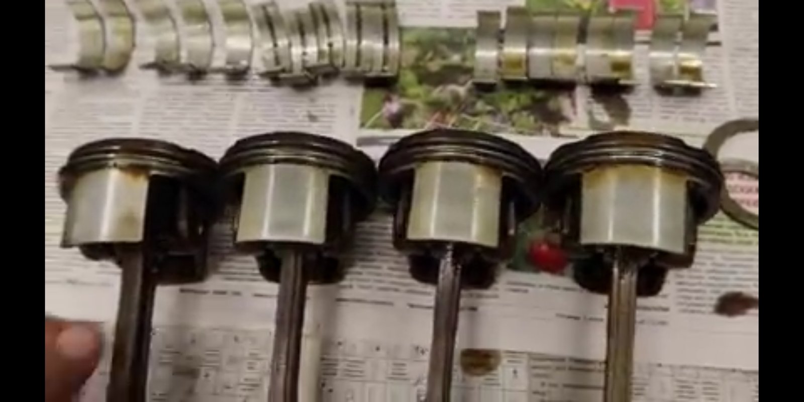

HKS как там, в этих видео, что-либо можно увидеть - не понятно. Единственно, да, сам Артём говорит, что у этого 1,6 мотора Тойоты, самые тонкие кольца, которые он видел. Но, думаю, что кольца с других авто, последних годов выпуска, включая сабж, недалеко ушли, от этих Тойотовских. Скрин1-Тойота, скрин2 - Киа. Насчёт мануала Тойоты и требования лить 5w20 - так в вашем мануале, для сабжевого мотора, так же, первой указана вязкость 5w20. Единственное - формулировка идёт другая (как вы уже выделили выше), что эта вязкость, идёт для экономии топлива. А за счёт чего достигается эта экономия? За счёт лучшего КПД двигателя на маловязких маслах, т.е меньших потерях на трение. С другой стороны, правильно вам ответили выше - вы нашли своё масло, которое вам нравится и оно подходит вашему мотору и это очень хорошо. Продолжайте лить его и радоваться жизни )))
