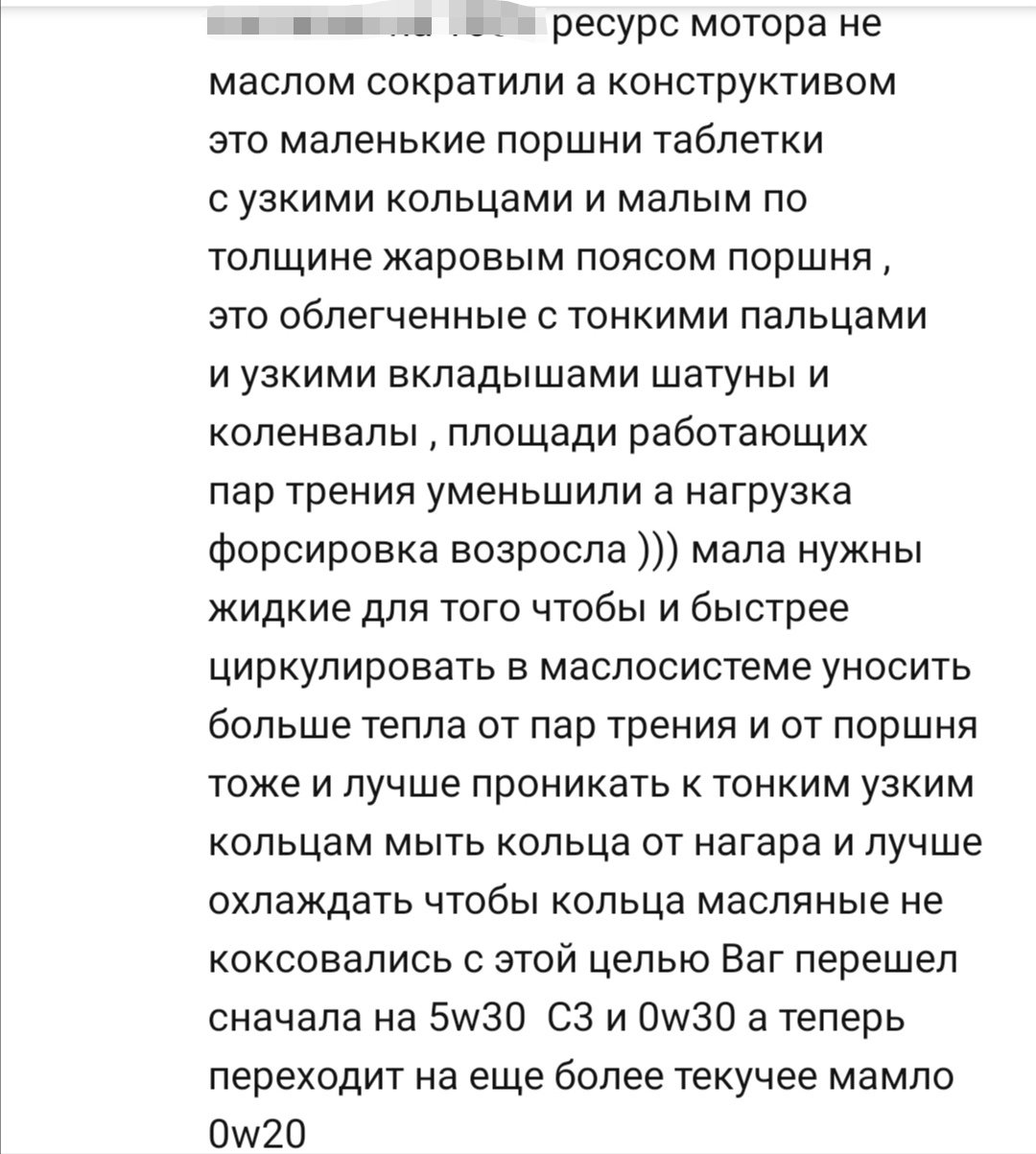

Посмотрите последнее видео от "К-power" и ваши иллюзии насчёт "очень толстых колец" в современных авто, быстро рассеются. И не надо думать, что это только Тойота так делает. Так сейчас делают абсолютно все производители авто. Мне просто лень искать такое же видео, именно про мотор G4FG. Вы можете сами его найти при желании по этой ссылке, на их канале.

Кто вам сказал, что современные моторы, мрут от износа, по вине недостатка ZDDP в масле? Залегшие кольца - вот проблема номер 1 у всех современных моторов. Ну и правильно вам сказали выше, что на заводе, в эти моторы льют масло с вязкостью 0w20/5w20, о чём красноречиво говорят анализы отработок на МПКЗ. Да и в мануалах современных авто, мы всё чаще видим маловязкие масла 0w20/5w20/5w30 A5, или Ильсак и корейские авто не исключение

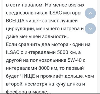

В принципе, от части, Вы правы, в том плане, что если катать масло до 300-400 м/ч, лучше полнозольный А5 с хорошим моющим пакетом, да ещё и Мо бонусом.
Но всё таки для самого двигателя более "чистые" ILSAC смотрятся правильнее что ли, а там Вам часто и молибденчик положат в не меньшем количестве (чем в кастрюль А5), а если ещё и базу крепкую на сработку (GTL, пао), так и покатать можно 250-300 м/ч.
