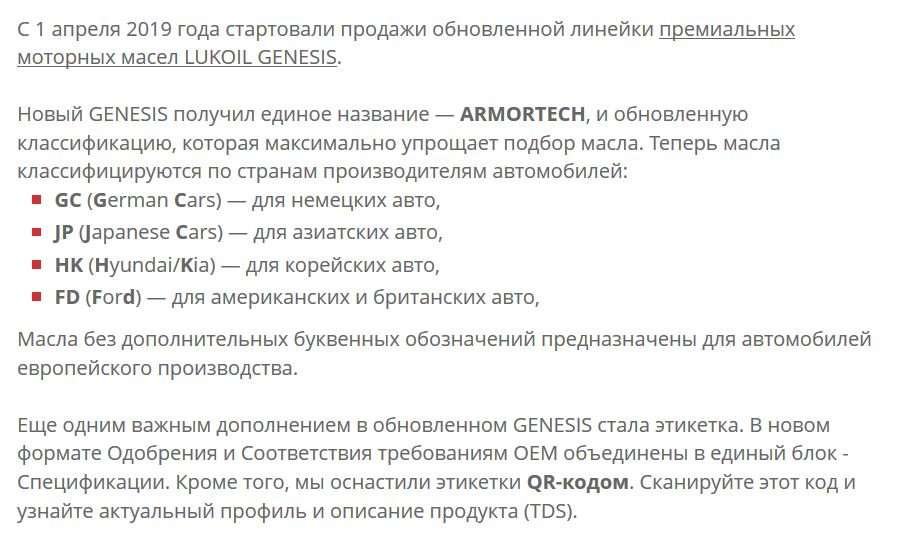

Имеется ввиду, что в описании это масло рекомендовано для Hyundai/Kia? Но там так же написано и "для автомобилей других производителей. А в тех. описании на JP 5W-30 (где JP=>Japan) вообще написано, что оно рекомендовано для автомобилей японского, американского и корейского производства.

"по всей видимости", "вроде как". Вы уверены, что в данном случае речь идёт о Hyundai/ Kia и Japan?

Прикольные они все же ребята: JP (Japanese Cars), очень логично. Да еще и Корея теперь не Азия.
Тоже внимание обратил на это... :pardon:

так они вообще молодцы. Для Hyundai теперь оказывается HTHS высокий надо, но комбинации с низкой рабочей вязкостью. Глядя, на API CF закрадываются мысли о дизеле, но ведь тут же А3/В4.
Лишь бы что получается и сбоку бантик)))

Тут могут быть разные пакеты присадок. Вернее, я надеюсь что JP и HK это все же разные масла
Да не в этом дело, посмотрите исходное сообщение и выделенные жирным буквы, а также описание-расшифровку. Такое ощущение, что у них все промо-материалы и технические описания продукции составляет секретарь администратор офиса в свободное от своих секретарских дел время по остаточному принципу.

Ну да, как уже указал выше, им удалось совместить в одном масле KV100=10,4 и A3/B4, а также 229.5 с NOACK=11. Главное - указать побольше всего.
В принципе, они не одни такие, есть еще товарищи: указывают одновременное соответствие 229.5 и 229.51...
То что натупили в описании это заметно и потешно, вопрос все же не в этом- мы ж не рецензией занимаемся. Привыкнуть к обозначению- не проблема, вопрос в том что внутри- и он намного серьезнее, чем люди которые прошли собеседование, но оказались не в теме. Расчет на то что пипл схавает

Ну так вот и разгадывай теперь ребус - на характеристики смотреть или на допуски??? Тут что-то одно нужно выбрать...
На характеристики всегда смотреть, допуски могут быть нарисованы.
Тут еще один вопрос важный- раньше у них косяков не было, все четко- можно спокойно было с доверием брать продукт и лить. А теперь? Без анализа вообще непонятно что там внутри
