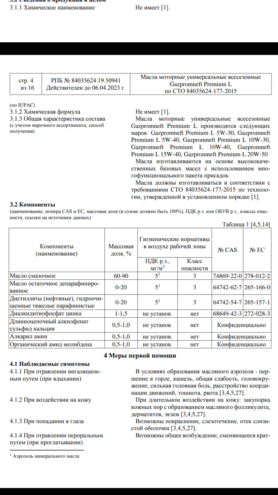

Всеравно это не серьёзно, вот Gazpromneft Premium L 10W-40 – такая полусинтетика, в которой синтетики может и не быть, от 0 до 20% кряка)
