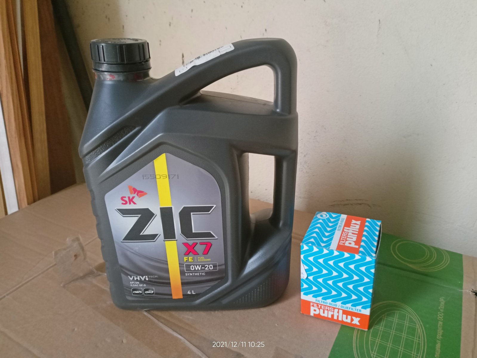

Да, как раз поменял на зик 0в20.
Nickol выше вот написал :rolleyes2:
Уже не интересно, зато не дорого...
Двадцатки в зиму разные бывают, а в Mitsubishi даже в лето правильная одна.:yes:
  Скрыть содержимое
1. Как работает ДВС на этом масле по сравнению с предыдущим. (Легко раскручивается, быстрее греется, экономия топлива? или нет этого).
2. Какая средняя скорость по БК сейчас?
wolf725 регулярно 0в20 заливаю в ланс на зиму. В основном петру. Особой разницы в работе нет, кроме морозов. Чувствуется, что легче моторчику.
