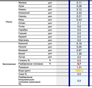

Petro-Canada Supreme Synthetic 5w30 отработка на MITSUBISHI Lancer X 4a91 после 6170 км
Автомобиль: Mitsubishi Lancer X, 4a91, МКПП.
Общий пробег на одометре: 165770км.
Пробег на масле: 6170 км.
Моточасы: более 300 м.ч.
Средняя скорость: около 20 км/ч.
Средний расход топлива: 9 л./100 км.
Доливки масла: не доливал, уровень на макс.
Присутствие отложений в двигателе ДО: нет.
Присутствие отложений в двигателе ПОСЛЕ: нет.
Автозапуск по времени: нет
Наличие чип-тюнинга: да
ГРМ: цепь
Предпусковые подогревы: автозапуск
Период эксплуатации: 02 мая 2021 года по 11 декабря 2021г.
Срок эксплуатации: 8 месяцев.
Топливо: бензин Газпром 95.
Режимы: 90% город, 10% трасса
Фильтр масляный: Mann W610/3.
Фильтр воздушный: Sakura
Марка антифриза: Ravenol OTC — Protect C12+
Объем заливаемого масла: 4,3 литра.
Отбор масла: откачка насосом через щуп
Промывка промывочным маслом: нет.
Присадки: нет.
Screenshot_2021-12-14-11-17-49-83_c37d74246d9c81aa0bb824b57eaf7062.thumb.jpg.f377904e7a15d5b59b77c3513d8b68d9.jpgIMG_20211214_111907.thumb.jpg.b8105d79cbd00a52f06fe05ccfc37a75.jpg
10 часов назад, elvis сказал:
Был плохой опыт с НТС
С ОТС всё норм. 3,5 года на нём проехал. Уровень на месте, антифриз в бачке чистый, прозрачный, розовый.
14.12.2021 в 15:27, Вадим_69 сказал:
Ну и мотор "подогнал" вязкость под себя.
Что, опять 30-ка показала отличный результат, что начинаем придумывать про "подгон мотором вязкости под себя"?
2 часа назад, Inzhener сказал:
А чё там придумывать - у нас полно таких анализов :) Там и 20-ка покажет отличный результат. Просто в подобных условиях (короткие городские поездки) хронически недогретому мотору банально легче на 0W-20...
Да и сам ТС это отмечает:
Цитата
Чувствуется, что легче моторчику.
Не "подогнал", а сработал загуститель и подлил топлива. В комтрансе с отработками с просевшей вязкостью тоже моторы под себя вязкость "подгоняют"?
Сюда бы для сравнения FA-4, коли уж так смотреть...
24 минуты назад, avignon сказал:
В том то и дело, что моторы, рассчитанные на 0W-20 (например, MIVEC), на более высоких вязкостях чуть сильнее греются. А загуститель быстрее срабатывается именно при более высоких температурах. Давно заметил, что в аналогичных условиях 0W-20 снижают вязкость куда меньше, чем 0W-30/5W-30 тех же линеек тех же производителей. Да и загустителя в 0W-20 поменьше. Топливо - это отдельная история... Но зимой топливо только в плюс для холодных пусков, ИМХО. А на трассе всё обычно выпаривается...
24 минуты назад, Вадим_69 сказал:
MIVEC это просто аббревиатура ММС, называющая так совершенно разные моторы, как с обычными фазовращателями, так и с системой изменения высоты подъёма клапанов. И само собой все оно на 0W20 не рассчитаны...
28 минут назад, Вадим_69 сказал:
Сравнивать так логичнее 5W30 с 0W20, причём по процентному снижению, а не абсолютному.
31 минуту назад, Вадим_69 сказал:
От ряда условий всё может зависеть. Ну и мотор с другой стороны тоже должен-таки греться до определённой температуры, да и масло выходить на рабочий режим для работы присадок и выпаривания той же воды.
3 часа назад, avignon сказал:
MIVEC - это технология, по своей сути изначально ориентированная на увеличение мощности и снижение расхода топлива за счёт электронного управления и маловязких масел (с невысоким HTHS). И даже моторы 4G92 и 4G69, где в мануалах вообще не было 0W-20, отлично живут на 0W-20, судя по анализам в клубе... А в условиях городской эксплуатации на неуспевающем хорошо прогреться моторе так и вообще легче будет той же системе изменения фаз или цепочке с гидронатяжителем.
Поэтому и написал, что мотор "подогнал" вязкость под себя. В кавычках, кстати :)
А мануалы - они такие... В тот же 4A91 благодаря участию (каком?) Даймлера в европейских мануалах фигурировали масла A3/B4, а в Азии/Америке исключительно ILSAC. В мой мотор, например, в Европе была одна рекомендация - VW 504/507 :)
13 минут назад, Вадим_69 сказал:
Изначально это технология бесступенчатого изменения высоты подъёма клапанов для получения большей мощности на высоких оборотах. Масло тут никоим боком. И задачи экономии топлива тогда изначально не стояло... Кто думал об экономии топлива, скажем, на FTO или Pajero Evolution? И да, в те моторы изначально 0W20 не шло и уж тем более не думаю, что они на нем бы долго и счастливо жили, ну разве что зимой в Якутии.:)
4G69 это уже более свежий мотор, где особых мощей ни снимали, а упор был на экономию и экологию.
37 минут назад, Вадим_69 сказал:
Они могут писаться исходя из разных условий эксплуатации. В Японии городская езда, в Европе(в Германии особенно) - скоростные магистрали, где из машины можно выжать все возможное.
А ещё моторы могут отличаться. Например, идти для Европы с теплообменником.
12 минут назад, avignon сказал:
Если мотор изначально спроектирован под маловязкие масла, то на A3/B4 ему поплохеет гораздо быстрее. В любых условиях эксплуатации. Особенно на "скоростных магистралях". Перегреется просто. И это наглядно показали в своё время K-Power, залив 5W-50, разогнавшись хорошо и словив клин на недавно отремонтированном моторе :fool: И у нас в анализах есть пример, когда мотор Мицу жил вполне нормально на маловязких 5W-30 Ford 913 и закипел на 10W-30...
22 минуты назад, avignon сказал:
Да это вообще не повод шагать на две градации вязкости вверх (если по HTHS)...
Ну а теперь конкретно про мотор ТС - официальный ответ Мицу:
5 минут назад, Вадим_69 сказал:
Он не закипел, а просто "приехал". Там, в общем-то классика, 6В31, с малым картером и перекатами.
Не факт, масло ведь при нагреве расжижается. Тут были описываемые примеры, когда такие моторы вполне себе жили на густых маслах на магистралях. А вот в городе да, им могло быть не очень...
9 минут назад, Вадим_69 сказал:
Тут скорее всего несколько факторов совпало. И мотор без обкатки стали гонять, и масло неоптимальное - сильнозагущенное на жидкой базе.
16 минут назад, Вадим_69 сказал:
Пожалуй, да. Два шага многовато...
26 минут назад, avignon сказал:
...Попробуй ещё раз прочесть беседу выше.
Чот устал...
Я очень честно сильно извиняюсь!
НО когда я читаю про гуталинизацию в ММС, то я чёт, не такой, как был вчера. Я очень прошу и Вас, тыкнуть меня, как котёнка, в анализ отработки 0w-20 с Japan MMC, где при адекватном ТО есть износ...
я Не хочу обидеть автора с 4B11, где Fe= 86, после Shell, но там чё то не то, х.з. может не Japan oil.:unknown:
Вадим_69 согласился, что нужна промывка после зимы. Я вообще, ещё тот яйце-чёс,- всегда, я за перед заменой масла всегда!
Так-то я очень веретёнщик, и не много "император", и очень люблю общаться про масла 0w-20.
p.s. Минералка дешевле и нет износа, можно чаще, но не реже 5ткм.
Так-то Лукойл рядом варят, наверное для меня.
Извиняюсь за свой русский, который даже не в КраснУ армию.
thank а Lot, за общение опять.
6 часов назад, Nickol сказал:
Напомню, если вам лень читать предыдущие посты, речь шла про европейские рекомендация автопроизводителя и их мотивацию.
Что касается анализов, скажем 4В11, то мы здесь не видели таковых с моторов, которые впоследствии легли. Криминал в анализах может быть не всегда, так как там лишь часть износа определённого спектра. Если бы в них был весь износ, то моторы, наверное, лет по сто ходили.
Грузовое 0W20 залить не хотите? Оно, правда, не особо дешёвое...
10 часов назад, avignon сказал:
...речь шла про европейские рекомендация ...
Криминал в анализах может быть не всегда, так как там лишь часть износа...
В мануале моего 4B11 есть 0w-20 от производителя, и ещё, кмк - "европейские" рекомы...
Из европы :pardon:, мне нравятся только "Рассуждения..." и free советы здесь.:good2: .Увы.
Про износ, имхо.
Есть естественный и типичный, и для 4B11  это пусть по Al/Fe ≈<3/10, это в моих условиях и режимах. Меня удивило в моём анализе уменьшение/скачок по Fe в 2раза после южных отжигов по трассам РФ на izem.
Это одна и видимая часть износа.
А где другая и не видимая без разбора?
И от чего она, и как её зовут? (К+Ж=2К):blush:.
Правильно, там...в..., кольцах, на поршнях клапанах и камерах...
Как я думаю, что есть и "приобретённый" износ.
Криминал и часть износа в анализах отработках это уже и от "приобретённых" проблем (кокс, смола, асфальт, и т.д. т.п.) в невидимых "недрах" ДВС. Мне "нравится" ещё эрозия/коррозия.
И от, не многие сознаются, не правильного ТО изначально. И от "вредных" :yes: (реком) советов.:)
Я не уверен, что износ может быть от малой толщины масленного клина, ой, пленки :). Мой опыт показал, что 2,64 good.
Про не дешёвое 0w-20...
Я "съежаю" с темы  дорогих, и так же коротко.
P.S. Здесь нет и строчки для спора и доказательств.
:hi:
