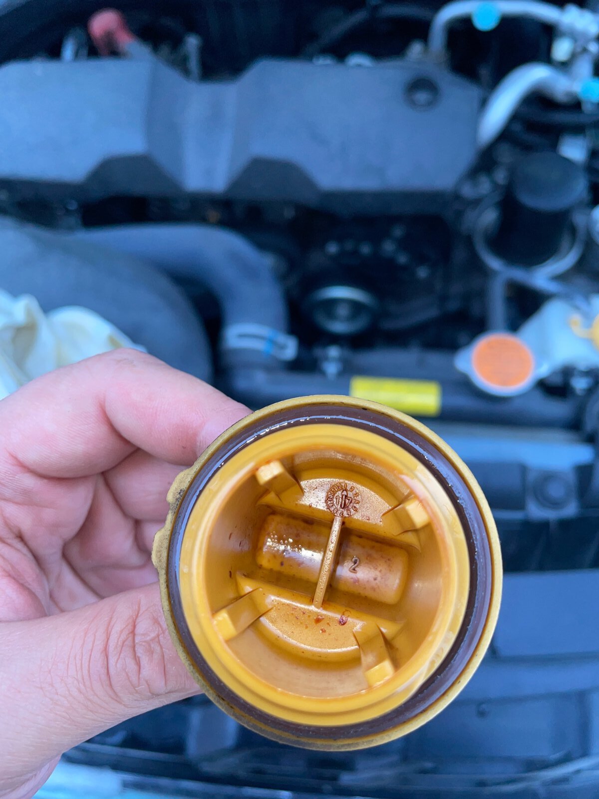

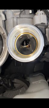

14 декабря 20214 г Популярное сообщение Закреплён Unknown oil отработка на Subaru Forester SJ5 после 3400 км. Масло: Масло заливалось ОД в Японии Автомобиль: Subaru Forester 2017г. Двигатель FB20 2 литра, не гибрид. Общий пробег на одометре: 8 100 км к концу интервала. Пробег на масле: 3 830 км Моточасы: 102 мч Израсходованное топливо: 350 литров Доливки масла: не доливал, уровень на месте Присутствие отложений в двигателе ДО: нет Присутствие отложений в двигателе ПОСЛЕ: нет Автозапуск по времени: нет Наличие чип-тюнинга: нет ГРМ: цепь Предпусковые подогревы: нет Период эксплуатации: февраль 2021 года по начало ноября 2021 Срок эксплуатации: 9 месяцев Топливо: Бензин ННК 95 Режимы: 2 300 трасса, остальное город Фильтр масляный: Subaru Фильтр воздушный: Subaru Марка антифриза: Родной Объем заливаемого масла: 5.5 литра Отбор масла: слив через сливную пробку Отбор масла проходил с горячего или холодного двигателя?: с горячего двигателя Что было до этого масла: неизвестно Промывка промывочным маслом: нет Присадки: нет Откручивал крышку МЗГ. Крышка была чистая. При сливе открутил крышку и там были какие-то засохшие как-бы пятна. Возможно, на крышке собирался водяной пар, высыхал, оставляя эти пятна. Само масло слилось очень темное, на просвет солнца не видно, хотя сам двигатель чистый. Последнее фото крышки сделано на днях, на пробеге 1700 км (80 м/ч). Крышка опять начала засераться Изменено 14 декабря 20214 г пользователем Agnosto
15 декабря 20214 г Mefistоf, судя по количеству ppm молибдена и бора - это классический API SN - ILSAC GF-5 по типу Petro-Canada Supreme Syntetic 0-w20 https://www.oil-club.ru/forum/topic/30743-petro-canada-supreme-synthetic-0w-20-api-sn-svezhee/

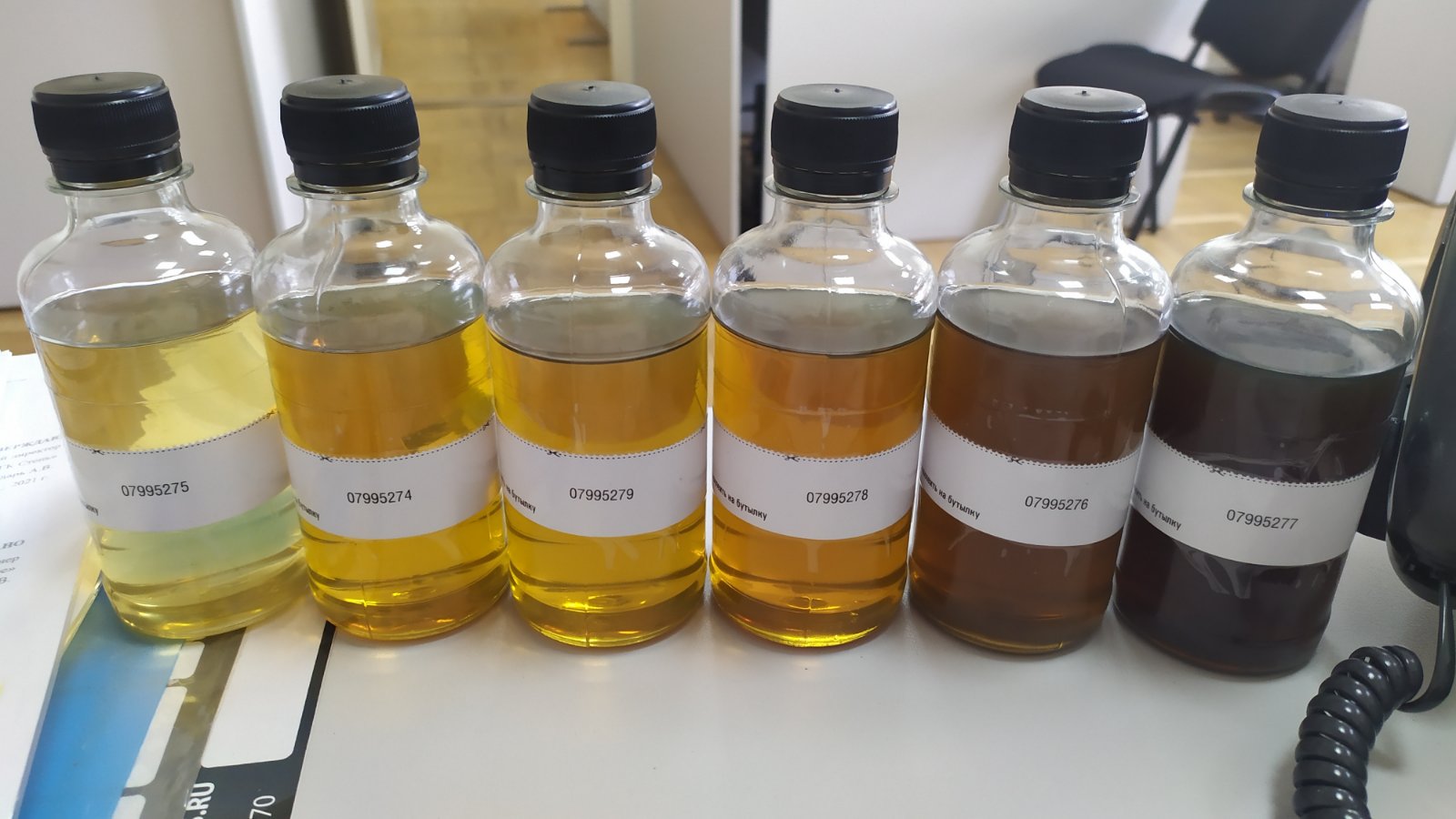

16 декабря 20214 г 2 часа назад, IvanRND сказал: по кофейной гуще не гадаю, Скрытый текст Тогда нафига все эти, вышеуказанные словесА по поводу цвета масла и пробега... у всех будет по разному, столько факторов, что хрен тут гадать на гуще
16 декабря 20214 г Это какая то простая 0W-20 на Afton Hitec 11100 которая еще API SN. (не Plus и не SP).
