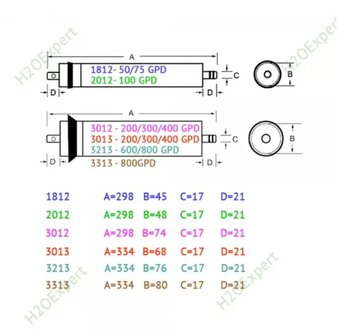

Вобщем поизучал я данный вопрос, откуда появились комплекты без насоса и бака. На самом деле разница в мембранах, чем больше производительность мембраны тем быстрее течет вода.
Баковые системы и с насосом используют низкопроизводительные мембраны с более высокой степенью очистки, от 50галлон в сутки до 75. Это получается от 7 до 11 литров в час. Их типоразмер 1812. Бака на 3 и 5 литров полезного обьема, пластик, металл.
Более производительные 2012  100гл. Работают от 2атм. Но всеравно чтобы набрать чайник нужно ждать пол часа...
Еще более производительные 3012 от 200 до 400гл, вот с этими наверно можно точно без бака, но такие мембраны нужно самим покупать как и корпуса под них.
Еще важен ограничитель расхода, он по сути регулирует слив на промывку, вот им можно поднять производительность если вода не сильно жесткая а нужно просто повысить качество воды, поставить другой ограничитель который больше будет через мембрану гнать воды чем мимо.
