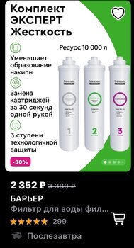

01.04.2022 в 13:23, ModeratorSigma сказал:
мой комплект 3780 и выше
Мой вот сколько:

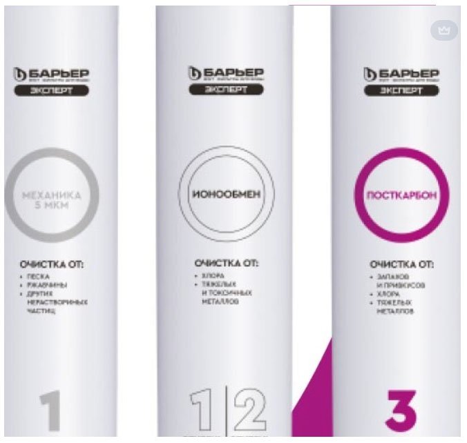

torcon Добрый день! Ресурс картриджей вашей системы различен. Однако он зависит от качества исходной воды и количества человек, пользующихся фильтром. Ресурс картриджа "Смягчение" составляет 500 л. Ресурс первой и третьей ступени вашей системы 10 000 литров. Ухудшение качества фильтрации может быть связано с тем, что ресурс второй ступени исчерпан. В паспорте к вашей системе есть таблица, в которой указана частота замены картриджа "Смягчение" в зависимости от показателя жесткости вашей воды. Нет необходимости менять все 3 ступени одновременно. Вы можете заменять только вторую ступень фильтра при появлении накипи. Производить замену остальных ступеней следует согласно паспорту фильтра, например раз в год. Данный проточный фильтр эффективен при показателе жесткости до 5-7Ж, если показатель жесткости выше, рекомендуем установить обратноосмотический фильтр, который полностью очищает воду.

Скажите у меня на данный момент стоит Комплекс Эксперт Стандарт (ну просто он на тот момент был дешевле).
На какое место не вкрутить один картридж Смягчение. На второе?
О. У меня такой же вопрос.
