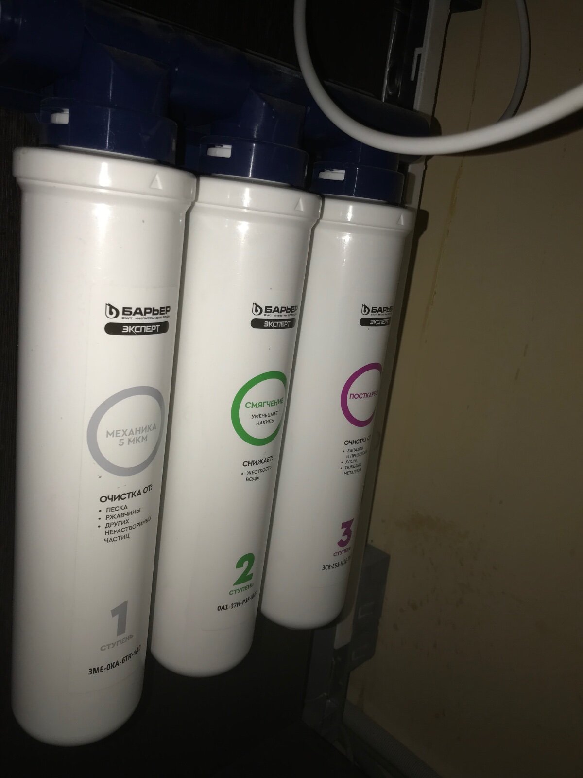

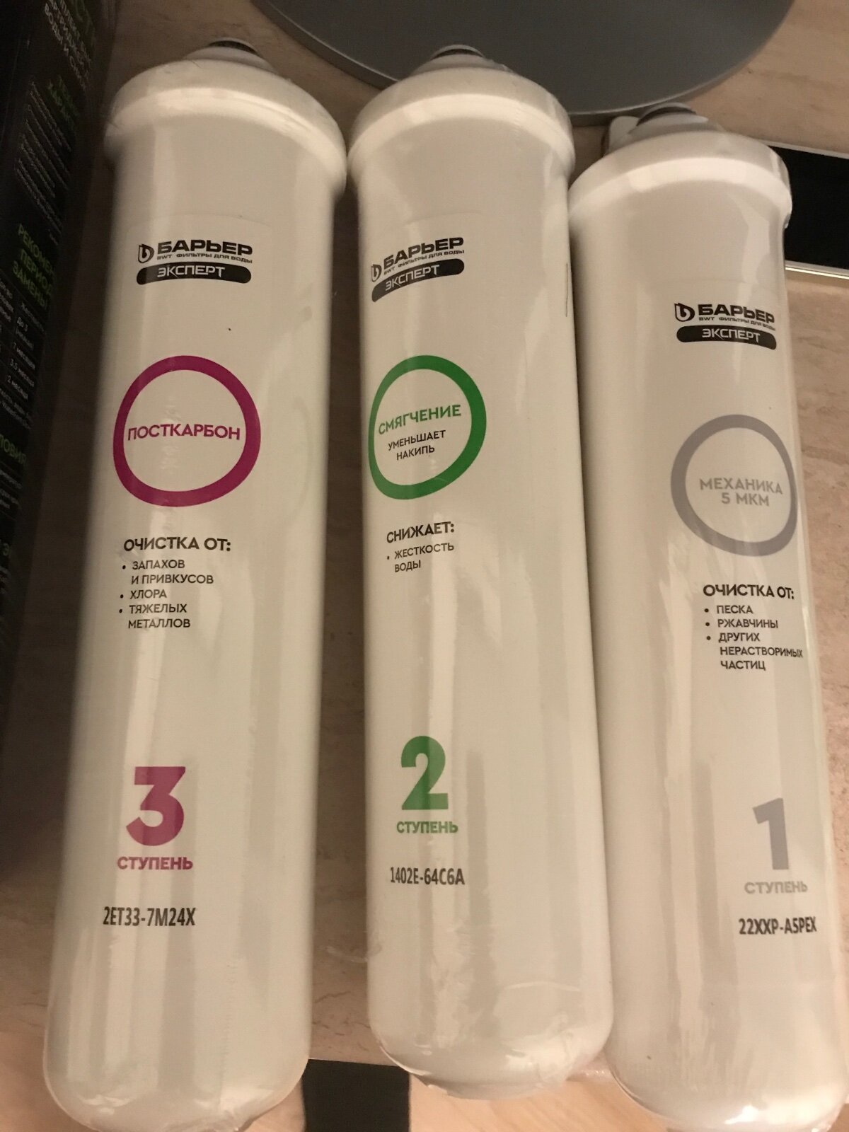

Поменял быстросьемные картриджи, стояли такие, такие и поставил. Приобрел за 1800 рублей.
34 минуты назад, ModeratorSigma сказал:
smold на сколько старых хватило?
Навскидку #1 и #3 год дак точно стоят, может больше, а #2 через пол года меняю (накипь появляется)
43 минуты назад, ModeratorSigma сказал:
В сентябре 21 покупал и заменил все 3 картриджа. Год прошел
11 минут назад, ModeratorSigma сказал:
smold у меня пока в чайнике чисто 1 сентября будет полгода
Вода у всех разная. Второй номер либо раз в год меняю либо два раза, по факту в общем.
