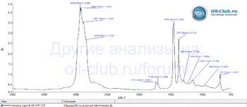

Вскрытие масла в лаборатории УРЦТЭиД:
Valvoline Light & HD ATF-CVT (VOA BASE) копия.jpgValvoline Light & HD ATF-CVT URC копия.jpgValvoline Light & HD ATF-CVT photo1.jpg1637147293994.jpg1637147294010.jpg

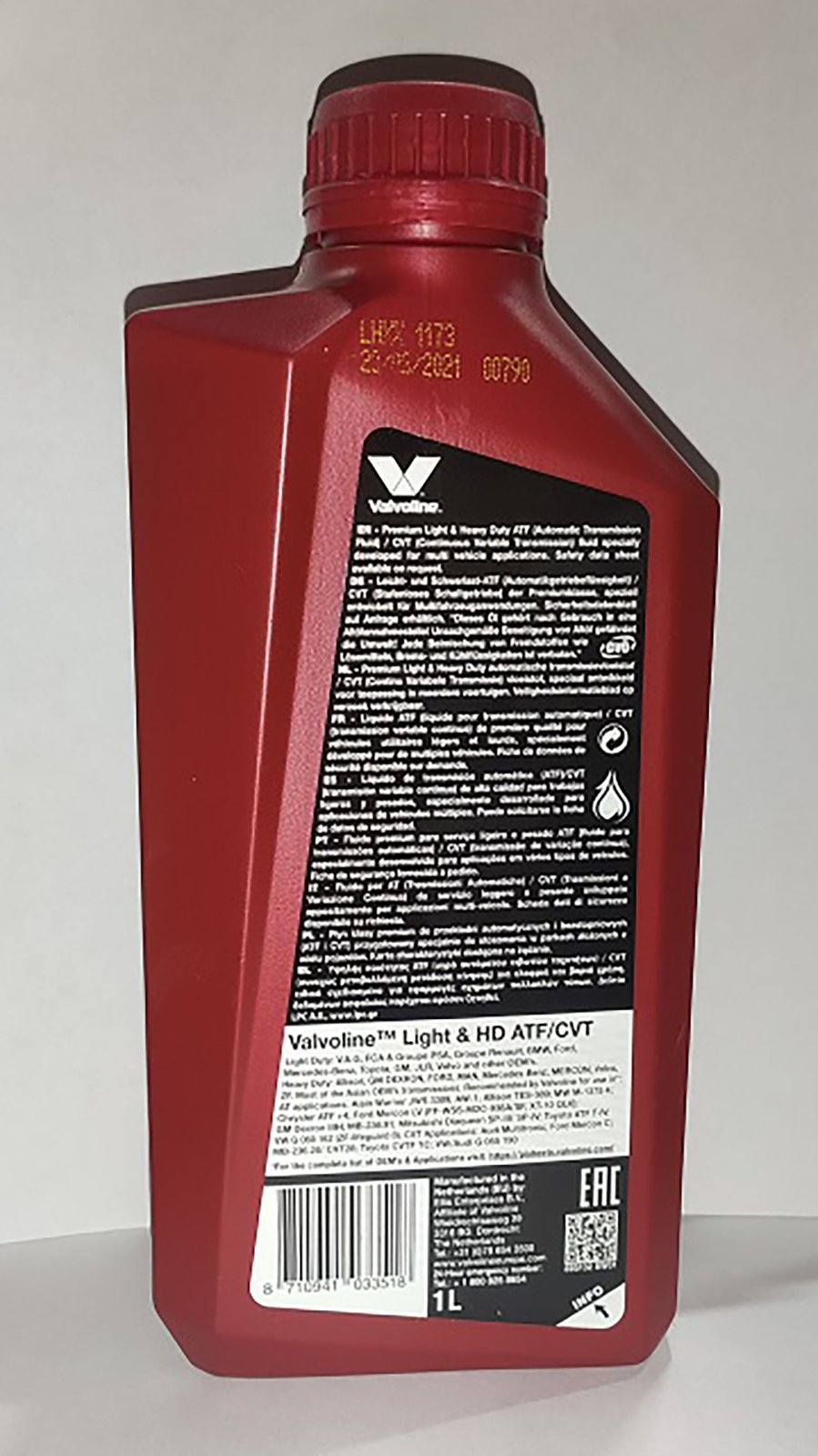

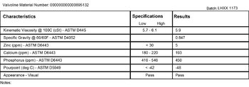

Паспорт партии:
VAL LIGHT & HD ATF   CVT 12 1 L SW -- LHXX 1173 -- 000189220003 -- 000000000000895132 копия.jpg
1л - 895132
5л - 895133
20л - 895134
60л - 895135
208л - 895136
