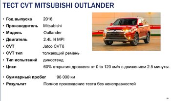

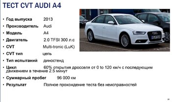

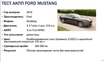

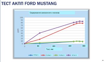

21 августа 20242 г 01.02.2024 в 11:59, EVO_VII сказал: Из презентации нарезал кадров: Показать содержимое @ModeratorSigmaможет в шапку прикрепить данную информацию? Судя по графикам, CVT гораздо сильнее просаживает вязкость чем АКПП: к 40-50 тыс. пробега вязкость = 5.2, падение на 10%. Изменено 21 августа 20242 г пользователем lastt
