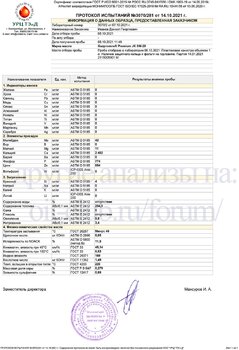

Gazpromneft Premium JK 0W-20 API SN свежее за анализ спасибо rodof, sprinter949, pulser, vanderkot, m444kb72, Dumus, skorp777.
Масло закупалось на озоне у поставщика ООО РПТК по цене 400р.
Gazpromneft Premium JK 0W-20 API SN (VOA BASE) копия.jpgGazpromneft Premium JK 0W-20 API SN URC копия.jpgGazpromneft Premium JK 0W-20 API SN photo1.JPGGazpromneft Premium JK 0W-20 API SN photo2.JPG
Масло заявлено как: API SN, ILSAC GF-5, Chrysler MS-6395, Fiat 9.55535-CR1.
ИК спектр Фурье говорит о том, что масло на основе ИК спектра (это так я написал первый раз :D). Застрелите кто-нибудь старого сумасшедшего лося :D Масло на основе гидрокрекинга VHVI.

Рецептура Infineum P5706 как у Lukoil Genesis JP 0W-20. Только у Лукойла вспышечка то получше :)
Pocobor еще одно подтверждение того, что прожарка большой обман, эти масла одинаковы по рецептуре.
Lukoil Genesis Armortech JP 0W-20 (VOA BASE) копия.jpgGazpromneft Premium JK 0W-20 API SN (VOA BASE) копия.jpg
ну только если вы не верите в то, что VHVI у лукойла хуже, а вот у ГПН лучше :D
и при этом индекс повыше
1 минуту назад, Itseasy сказал:
Volgograd VHVI-4 волшебный просто

малозольник?
Типичный ILSAC
Чьи базы они используют? Загустители, по аналогии с G- Energy, скорее всего не топовые. Масло за эти деньги норм (в запасах 2 коробки, откатаю заливку мобила, докатаю запасы кастрола и буду лить это масло, возможно буду добавлять по 150-200 мл синтолюкса).
25 минут назад, Потапов иван сказал:
малозольник?
скорее среднезольник

лукойл на 800 р дороже, сабжа в емексе нет, на озоне 1600р (я брал там же по 1440р), по сравнению с синтеком более выверенная рецептура. Сейчас ценник поднимут. Неплохая отечественная двадцатка за свои деньги.
