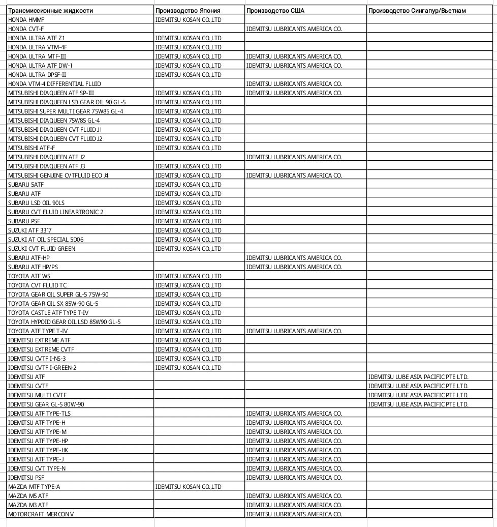

Немного инфы о том какие трансмиссионные жидкости (в т.ч. для дифференциалов), для кого и где производит Idemitsu. Из анализа о ввезенных к нам в 2016 году, прошлые периоды не капал... Позже по моторным производства Idemitsu может поделюсь. З.ы.: если есть неточности в названиях ннекоторых масел, либо уточнения - тыкайте палкой, буду исправлять.

А разве Т-4 для Тойоты не Мобил делает? Да и все остальное по Тойоте по крайней мере?
Я написал что это данные о том какие трансмиссионки производит конкретно Идемитсу. Они не единственне кто производит жижи для тойоты и прочих. Один и тот же тип масла могут по факту разные конторы производить, как к примеру Nippon oil (Eneos) и Idemitsu работают для Митсубы. Со временем может я подобью данные по разным производителям/поставщикам, если будет время и возможность, и тогда увидим сколько производителей делают одно и тоже ОЕМ масло для определенной марки,а пока кушайте инфу по Idemitsu;)
Для Тойоты таблица не верна полностью. Есть ошибки по Хонде и Сузуки. Остальные не проверял.
Ешьте сами :))
Изменено пользователем Fireman1975
Ешьте сами :))
Данные о ввезенных в 2016 году в РФ, ошибок нет. Речь только о том что Идемитсу льёт, повторюсь. Те масла что указаны не только идемитсу разливает. Читайте пожалуйста внимательнее. Я работаю на оъемной таблицей которая будет содержать все и вся, времени много нужно, не меньше недели... Расценивайте первый мой потуг как затравку лишь.

Обрабатвыаю только 2016 год. Если есть данные о 2015 - можем скооперироваться и обработать вместе.

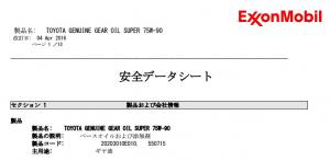

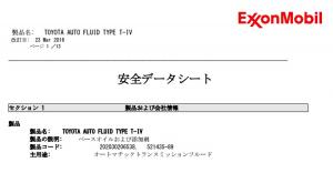

У каждого оригинального продукта, кроме товарного названия, есть номер. В MSDS номер указан, равно как и производитель.
Какими подтверждающими документами будете оперировать? Или джентльменам верят на слово?
Навскидку:
Обратите внимание на дату.
