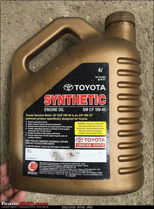

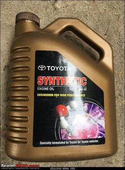

Toyota SM/CF 5w40 - Idemitsu India . По некоторым данным с 2011 по 2014г был договор между Idemitsu Kosan и заводом компании SAVITA OIL TECHNOLOGIES LTD. в Индии о разливе масла. Потом договор Идемитсу расторг и вроде бы поставил свои мощностя в Индии.

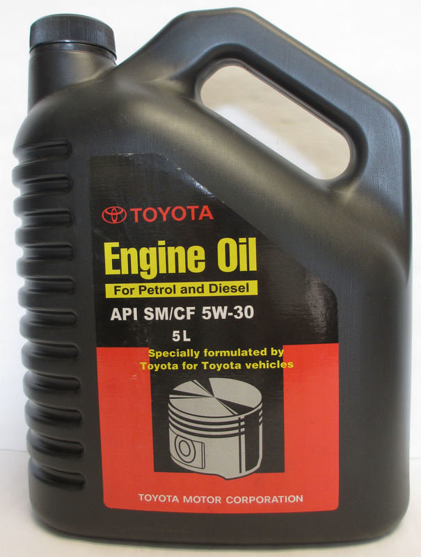

Toyota 5w30 SM/CF - IDEMITSU.

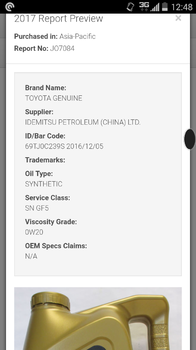

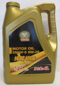

 Toyota Genuine 0w20 - Idemitsu China.
2017 - Asia Pacific - China - BEIJING - Toyota Genuine - IDEMITSU PETROLEUM (CHINA) LTD.

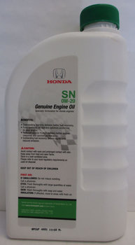

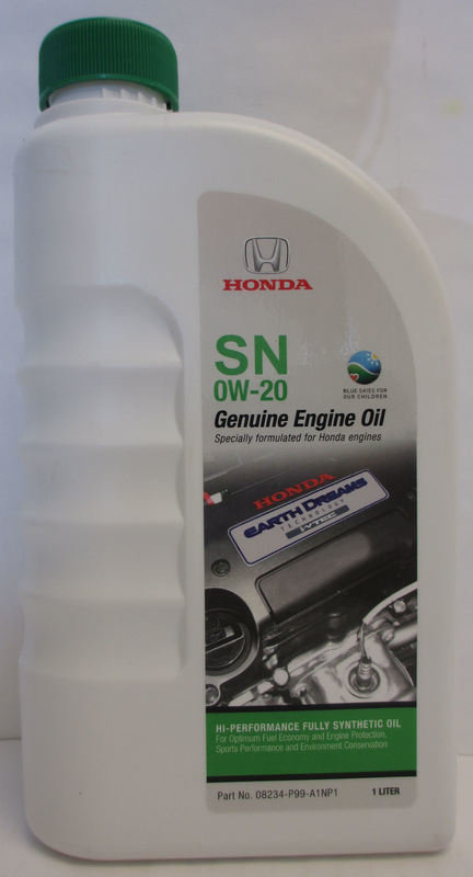

Honda Genuine 0w20 SN.
2017 - Asia Pacific - Philippines - Laguna - Honda Genuine - IDEMITSU LUBE (SINGAPORE) PTE. LTD
