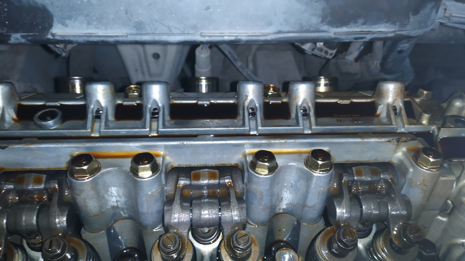

Опыт нашего клиента:
"машина с Японии пришла с пробегом 117000км , сначало пару раз было залито масло Honda, а потом идымитцу и на пробеге 170000 залил новус
4 замены новус с общим пробегом 30000км"
На фото с лаком это после Идемитсу на пробеге 170 000 км
Чистый двигатель на пробеге 200 000 км - 30 000 км на NOVUS TITAN 5W-30 (разные интервалы, всего 4 замены масла):
Изменено пользователем Эльдар NOVUS
11 минут назад, Эльдар NOVUS сказал:
Так а чего ожидать-то от интервала замены масла через 17666 км. (170000-117000=53000:3(пара раз Хонда и Идемицу)=17666 км. Но то, что что-то отмылось с каких-то деталей - отлично, конечно!
7 минут назад, Владимир09 сказал:
Интервалы Идемитсу были в среднем по 7 500 км!
4 минуты назад, Эльдар NOVUS сказал:
В "первоисточнике" это не указано, поэтому посчитано исключительно с приведённых цифр и слов. Уточняйте, чтоб не было недопонимания.
