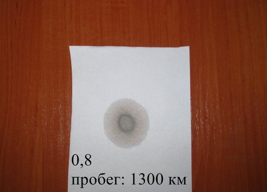

Можно сделать какие-то выводы?
Вывод очень простой - масло работает и полностью выполняет свои функции.

Капельная проба показывает только процент загрязнения масла сажей, продуктами окисления и еще показывает состояние Детергентно-диспергирующих присадок. Масло с пометкой 0,37 подлежит замене. В ближайшее время займусь этим.

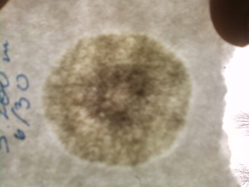

Можно ещё на свет проверять на содержания топлива в масле примерно так.В первом случае старое масло и вокруг тёмного пятна светлая аура как-бы ,это говорит о том что в масле присутствует бензин .На втором снимке масло свежее еще не пробензинилось .
Может я чего-то не понимаю или не туда смотрю, но во втором случае(свежее масло) эта светлая аура(бензин в масле) в 100 раз больше(по площади), чем в старом масле. Прошу пояснить.
Стрелками показана эта аура (коряво получилось нуу как есть)она белого цвета.
