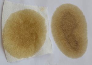

капнул вчера:
Статойл 504/507
ФФ2,мотор 1.6/115
пробег на масле 11т.км.
пред. мобил1 -18.3т.км без промывок.
6 месяцев, Тн.в = +12..-37

Если не сложно, то капните на офисную бумагу. Сравним результат с этим. А то, судя по этой капле, масло отработало свое, но может я ошибаюсь, поскольку редко попадались четки рисунки, капнутые на промакашку.
"масло отработало воё" - с чего такие выводы?,с того что я пробег написал 11т. -))))
- справа на офисной бумаге

Разница налицо между этими снимками.
ИМХО.
Положительные моменты:
- обводнения нет;
- моюще-диспергирующие свойства присутсвуют;
- топлива нет.
Отрицательные:
- масло в достаточной степени окислено;
- присутствие механических примесей, на мой взгляд, велико.
по фото всё же получается судить не совсем корректно, цвет в зависимости от условий сьемки и разных мониторов уходит..., мои капли в реале существенно светлее, хотя масло конечно не свежее и грязь уже есть.

Дело не в светлее-темнее, а в цвете. Снимайте при дневном освещении без вспышки, этого вполне достаточно и никаких особых условий съемки не надо. На мониторе достаточно настроить баланс белого.
Фото ФТХ масла не покажет, зато видны вполне определенные тенденции его деградации. То, что масло у вас в реале существенно светлее не перечеркивает вывода о том, что оно уже окислено. А для определения механических примесей фото вообще может быть черно-белым.
А вот Вы свой вывод "хотя масло конечно не свежее" на основании чего сделали?

похоже на гадание по ладони! Или по внутренностям жертв! :wacko: откуда моющедиспергирующие свойства видишь? колись! :acute:
Я в фотошопе через гистограмму режу "паразитные" пиксели. Очень просто и эффективно, добиться хорошего ББ.
Чем то конечно напоминает, но и совпадения хорошие.
Давай свою пробу, погадаю.
А если серьезно, то этому экспресс-методу уже много десятков лет. В инете легко можно найти его описание. В письменной форме, боюсь, у меня не получится объяснить.

как раз диспергирующие свойства можно более-менее точно оценить по соотношению диаметра ядра и внешних колец, наличие грязи тоже хорошо видно, а вот степень окисления на мой взгляд "от лукавого", вот igork считает моё масло отработавшим, а по "статойловскому" экспресс-тесту оно в хорошем состоянии..
