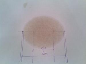

Сделал тест, только на обычной бумаге, есть ли разница с фильтрующими салфетками хз.
d1=23 мм
d2=46 мм
Итого, по формуле получается 0,75. Если проводить замеры по меньшим диаметрам, то 0,8 выходит.

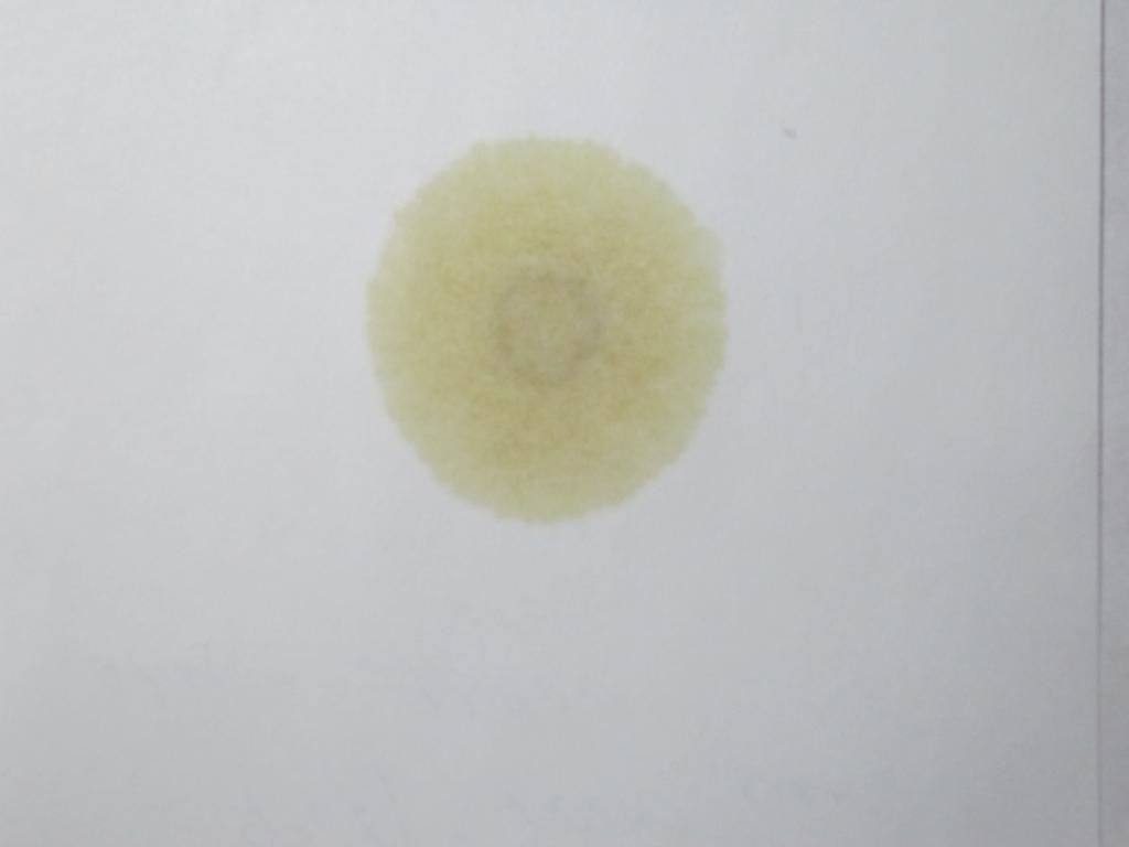

Границы первого ядра вообще еле различимы, на фото я карандашом чуть подвел smile.
Крайняя бесцветная область, я так понимаю, это бензин в масле? Пробег на момент замера 150км после замены. Общий 11,45 т.км.
@kosmoz, что-то пытаться измерить на таких пробегах, это как смотреть на новорожденного и пытаться увидеть в нём будущего Юрия Гагарина. Бензин в масле врядли. Некоторые масла оставляют такой ободок. Масло то какое?

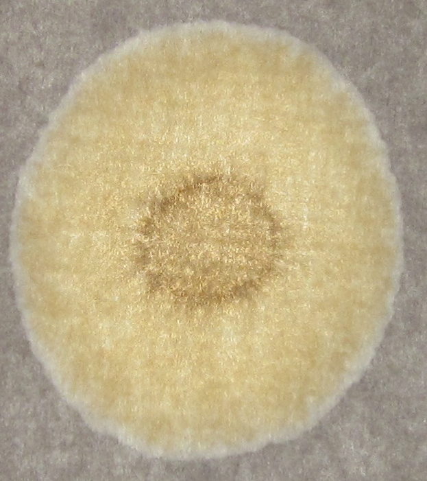

Хотелось бы услышать мнение специалистов.Пробег на масле 7000. Масло Кастрол проф.Е 5w20.В эксплуатации с 15.10.2013г. Авто форд фокус 3. Общий пробег 13500.Средняя скорость 30-35 км/час.
@evg332, на первый взгляд ничего криминального нет, но поскольку капля в фокус не попала, то сделай ещё одно фото и сфокусируйся на капле.
нормально всё,да и как может быть ненормально на таком пробеге, на новом моторе.Посмотрите выше мои пробы на 15-20 тыс.,или на моторе с неисправной системой питания.Вот там показания к замене видны невооружённым глазом.
