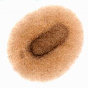

ДВС ВАЗ 21114 (1,6л, 8 кл, мощность 82 л.с., объем картера 3,5 л, заменяется только 3-3,1 литра)масло petro canada DURON-E SM 0W-40 без промывки при пробеге по одометру 24444 км.
масляный фильтр mann 914/2
фильтр воздушный Big GB-9597 euro-4
фильтр топливный изготовитель "Моторика" модель 2190-1117010 (был заменен на Big GB-320 по регламенту при 29500 км)
12.01.2014, 29510 км взята капельная проба в соответствии с методикой, указанной в первом посте (бумага офисная, сушка 24 часа при 0гр. С и еще 12 часов при 25гр. С, с прогретого мотора).
проехал 5066км, ср. скорость 27км/ч, 8,8л/100км, 185 часа работы двигателя, сжег 445 литрa 92 бензина евро-5 регуляр, производства лукойл.
Нормально получить пробу не получилось:), делал три раза - зима-тяжело машину поставить ровно, да и ветер:(.
Визуально можно сравнивать размеры капель и их цвет, т.к. привожу сканы одинакового разрешения 600 dpi с одного и того же сканера.
Цветокорекция, рассчитано по по файлу с наименованием "12.01.2014_correction.jpg"
Кмпр=0,81
Кмд=2,60
Условия работы "утяжеляются", средняя скорость падает, расход растет, температура воздуха примерно +2 - 3.
Пока масло живое, но если сравнить с предыдущими сканами потемнело.
Ждем морозов до -30 градусов, правда масло уже подуставшее.
С моей точки зрения еще 2000-3000 км и пора менять

@серый, красиво. Краевая зона только начинает "плыть", но ездить ещё можно. Сколько ещё собираешься ездить? Поделись опытом, как получаются такие красивые капли.
@серый, красиво.Сколько ещё собираешься ездить? Поделись опытом, как получаются такие красивые капли.
Еще одну тыс.и буду менять,максимум полторы. Щуп держу на расстоянии прим. 1-1,5 см от бумаги.Бумага лежит на крышке для закатки.Стараюсь что бы руки не дрожали.
