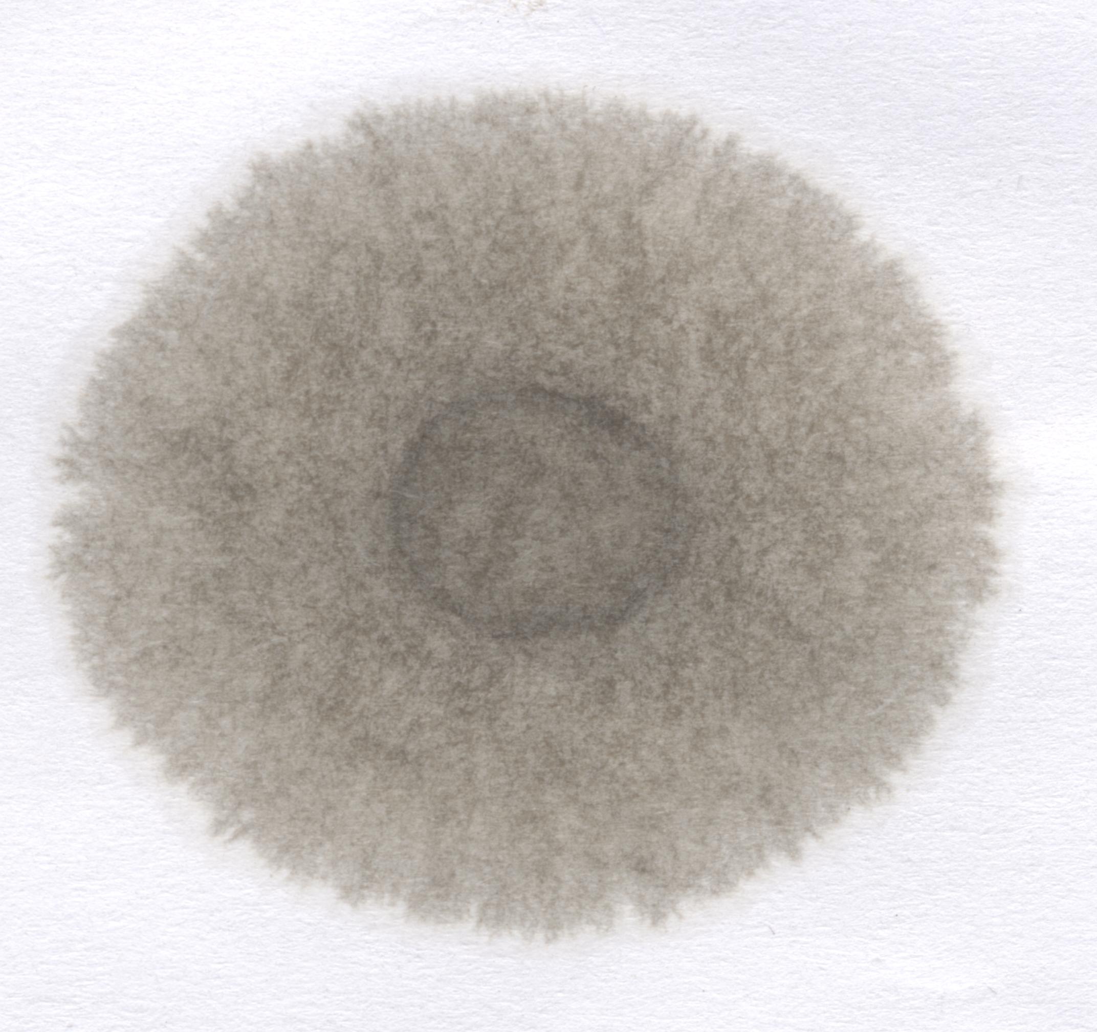

17.02.2014, 31047 км взята капельная проба в соответствии с методикой, указанной в первом посте (бумага офисная, сушка 14 часов при 25гр. С с прогретого мотора).
проехал 6603км, ср. скорость 25,4км/ч, 9,18л/100км, 260 часа работы двигателя, сжег 606 литрa 92 бензина евро-5 регуляр, производства лукойл.

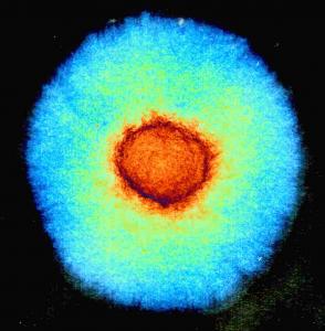

Цветокорекция, рассчитано по по файлу с наименованием "17.02.2014_correction.jpg"
Кмпр=0,66
Кмд=3,17
Условия работы "утяжеляются", средняя скорость падает, расход растет, температура воздуха примерно - 10.
Краевая зона разрушилась, ядро уже не видно.
С моей точки зрения пора менять.
Ваши мнения?

Изменено пользователем toureech
...С моей точки зрения пора менять.
Пожалуй соглашусь.

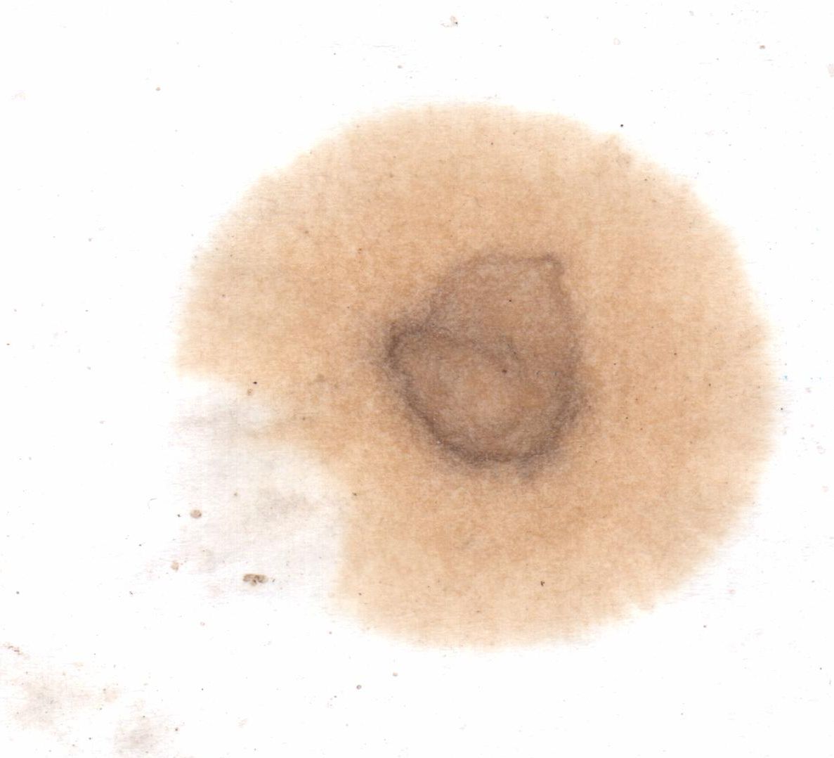

Вот твоя краевая зона на предыдущей пробе. _______И вот нынешняя краевая зона.
3-31.01.2014 duron-5823km196mh525l обработка.jpg 4-17.02.2014 duron-6600km260mh606l обработка.jpg

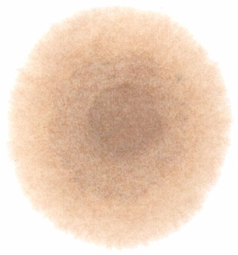

Посмотрите пожалуйста, я правильно все посчитал?
Туарег 3.0 ТДИ, пробег 54600, на масле VAG Special plus 5w40 10000 км.
.. я правильно все посчитал?..

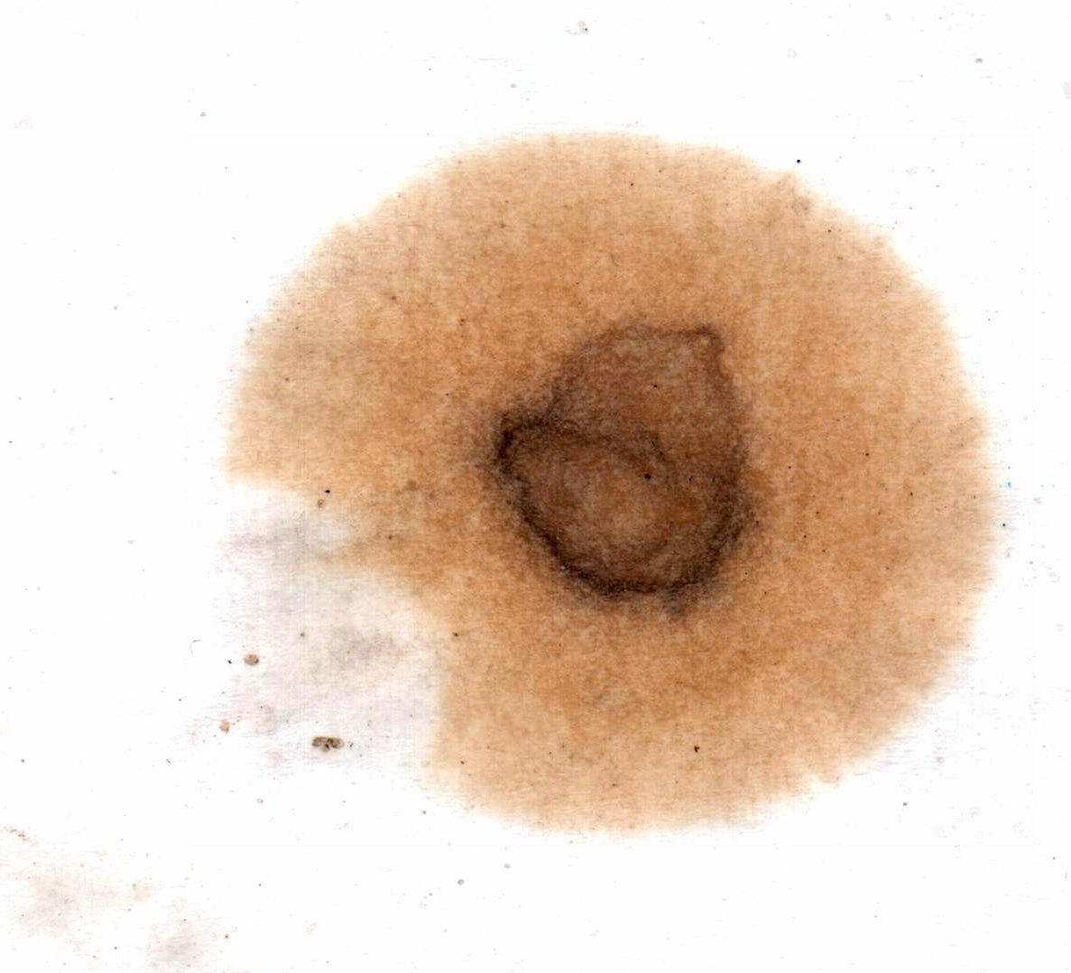

проба взятая при пробеге 31070 км 18.02.2014 (на следующий день)
можно было бы и поездить еще, но масло я сменил, ну его...
с утра капнул и положил на аккумулятор и покатался с этим листком весь день(примерно километров 50-60 по городу, потом еще была безконтактная мойка автомобиля и только потом я вспомнил...
в общем сушка 24 часа (12 часов под капотом при температуре на улице -2 -4градуса цельсия и 12 часов при 25 градусах цельсия).
