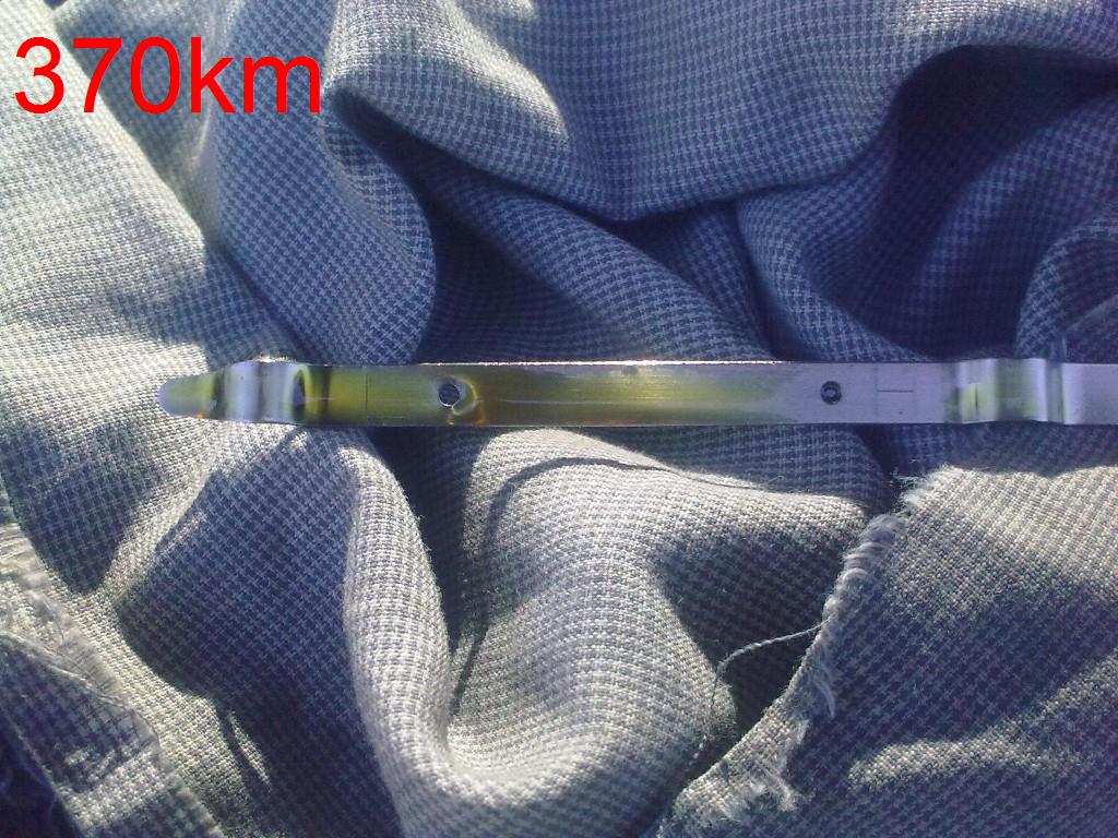

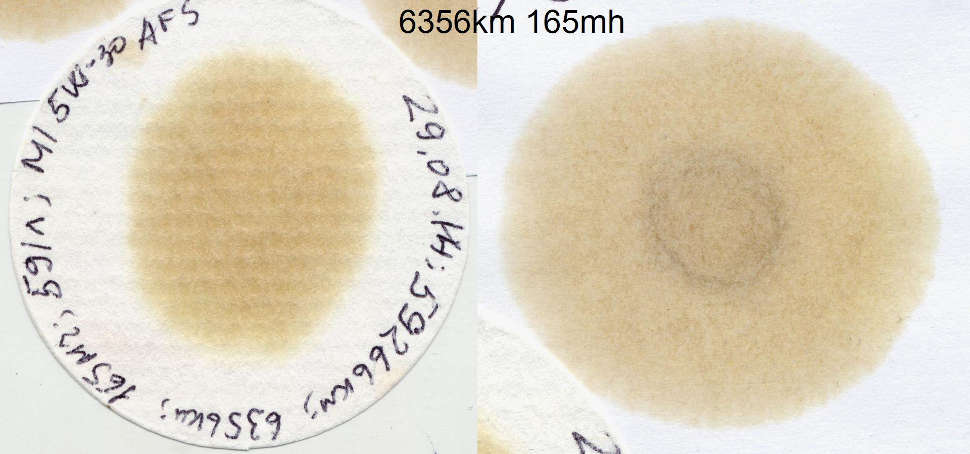

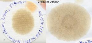

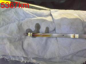

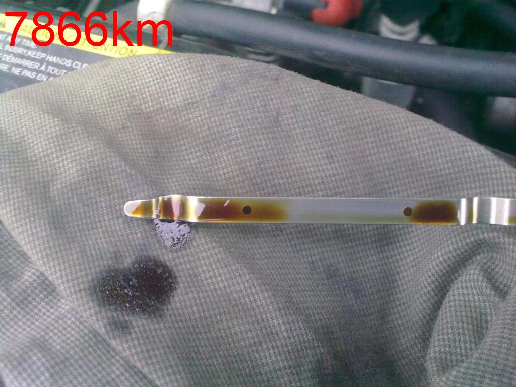

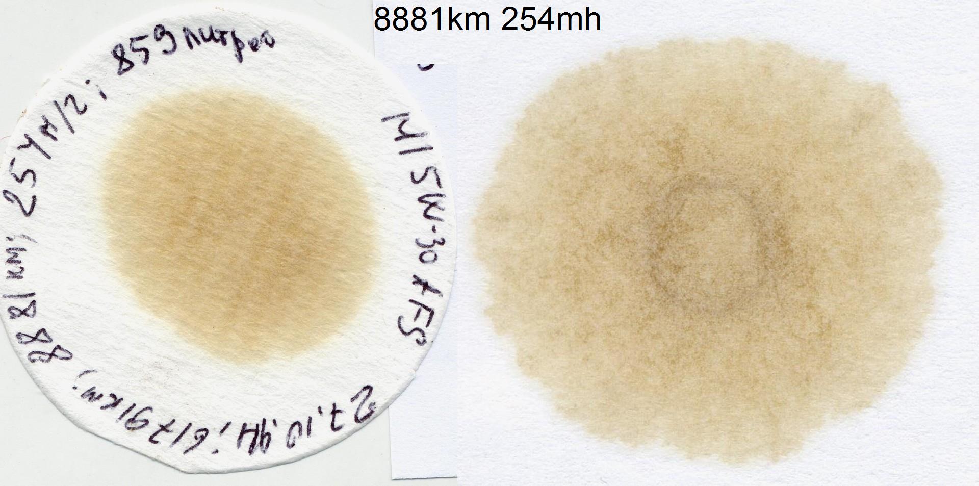

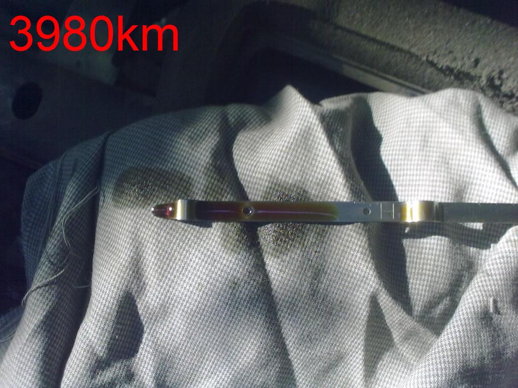

Проехал на Mobil 1 5W-30 Advanced Full Synthetic (NASCAR) 9000км c начала июня по конец октября за 254 моточаса. Вот капельные пробы.
Пробы вроде нормальные, но масло угорело за этот интервал почти на литр. Чего раньше никогда с моим мотором не было, даже на илсаковском гидрокрекинге на таком же интервале в таких же условиях.
Отказался от данного метода в виду его полной нулевой достоверности - на вид масло все чернющее и душераздирающее выглядящее как у Неназываемого в пробирках, и по "синей ленте" маслу копец - а по факту TBN > TAN и с износом и сажей - все ОК..

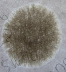

Ниссан Патфайндер 2011, 2,5 л. TDI, общий пробег 34000 км.
залито масло Ксенум Х1 5в40, 7 литров.
пробег на масле 5000 км., без доливок, средняя ск. 50 км/час, 100 моточасов, 90% - трасса
ЕГР не заглушен.
Проба капалась на офисную бумагу, после трассы, заглушил, щуп протёр, опять сунул-вынул, дождался когда само капнет.
Сутки сушил при комнатной температуре.
Извиняюсь за лишние артефакты на бумажке в виде буковок, в темноте не заметил, что схватил бумажку с предыдущей пробой от другой машины.
Удивляет лучистость масляного пятна, всю ветку проштудировал,
понял, что у дизелей всё по-своему, но всё-же?...
