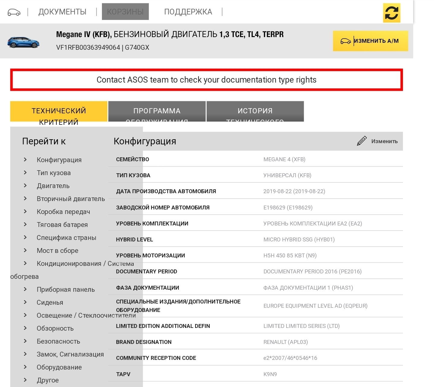

Styler Сами заводы производства во Франции. Всю инфу о авто смотрят по дилерским базам как я понял, а язык по умолчанию русский или это просто браузерный перевод -  ниже прикреплю пример.
При желании можно найти масло с реношным допуском в РБ и в РФ. Но в РФ я нашел только сайт с доставкой масла YACCO LUBE RN 17 5W30
