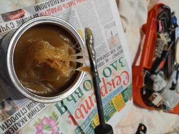

Вот такая ёмкость, а оригинал она и смазка или нет, я не знаю.. Цена 7$
Решил проверить чудо свойства шрб4 в недорогих рулевых наконечниках NK, которые на сандериках летят как семечки, если не оригинал, и если оргининал не от официалов. Жаль что рычаги NK поставил до того как купил ШРБ4. До шрб производителем было набито чтото черное и менее вязкое.
Как шрб4 к пластикам относится? К резинам? Не портит, в курсе кто нибудь?
