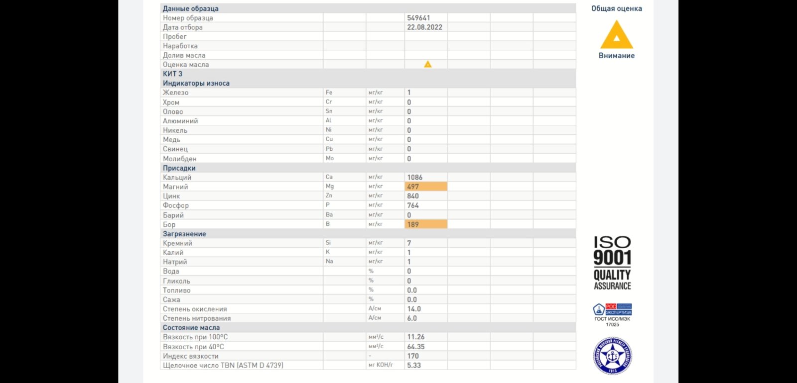

26.08.2022 в 19:35, Миравинген сказал:
Не удержался,  отнёс в лабораторию. Не все так оказалось.

26.08.2022 в 20:35, Миравинген сказал:
26.08.2022 в 20:39, Дюпелёк сказал:
У этой лабы всегда так:sarcastic:
Не, ну там-то кальция всего 1000 мг/кг, + 500 магния , может щелочное 5 такое и должно быть? ведь у которых щелочное 7 там при магнии 500 кальция обычно побольше -1400.
