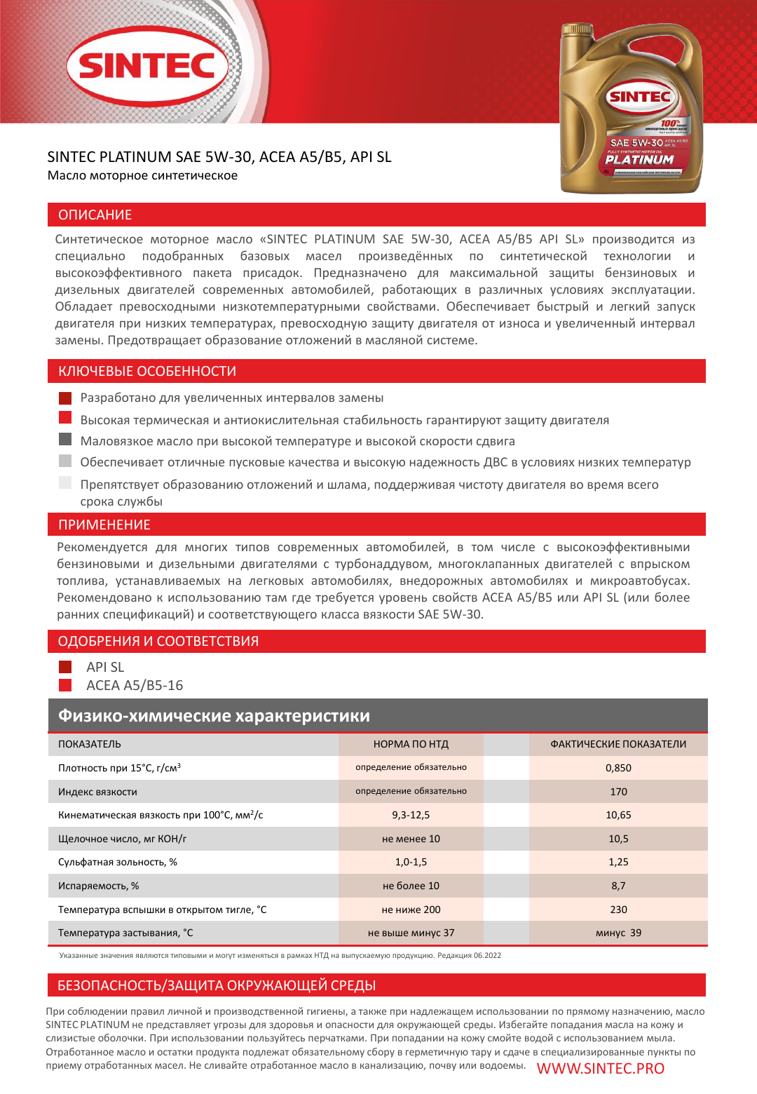

22.06.2022 в 21:44, Дюпелёк сказал:
Мишко22 дождитесь анализа,скоро выйдет,сами увидите,золы многовато,в ваш мотор чем меньше,тем лучше,обратите внимание с допуском С2,С3 этой же вязкости этого же производителя,на зиму и 0-20 пойдёт
Вы уже знаете результаты анализа?) Сделайте небольшой спойлер как масло?) Можно смело лить?)

torcon , на сайте тдс поменялся, обнови в шапке, пожалуйста.
Ну вот, другое дело, теперь А5 как А5
Изменено пользователем Сергей Васильевич
Получается примерно то же, что и Лукойл армотек 5-30, верно? Только ещё дешевле.
15 часов назад, Automedon сказал:
Думаю после опубликованного анализа тут - не сильно дешевле будет (:
5 минут назад, GreyKim сказал:
А выше это не результаты, в таблице?? Я уже запутался...
11 минут назад, Automedon сказал:
Это сам Синтек  анализ выложил, на своем сайте.
